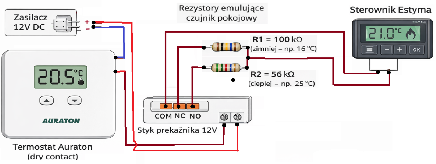

  2. Od kilku lat steruję palnikiem Kostrzewa plationium Bio ze sterownikiem Estyma poprzez Home Assistant (system automatyki domowej) poprzez prostą emulację wskazan termostatu pokojowego jakiego oczekuje Estyma. Załączony baaardzo prosty schemat jaak to zrobić dla dowolnego termoastatu ze stykiem bezpotencjałowym. Jeśli termostat ma stki COM/NO/NC to nawet nie trzeba przekażnika i zasilacza (ale to chyba juz jest jasne). Domyślam się, że największą trudnością jest dobór oporników. U mnie pracują takie jak pokazane i odpowiadają za odczyt 16 oraz 26 stopni. Temperatura ustawiona na Estymie to 21stC. Przy zmianach stanu termostatu sterownik Estyma dostaje info, że jest za ciepło lub za zimno względem oczekiwanych 21st i grzeje bądz przestaje grzać.
