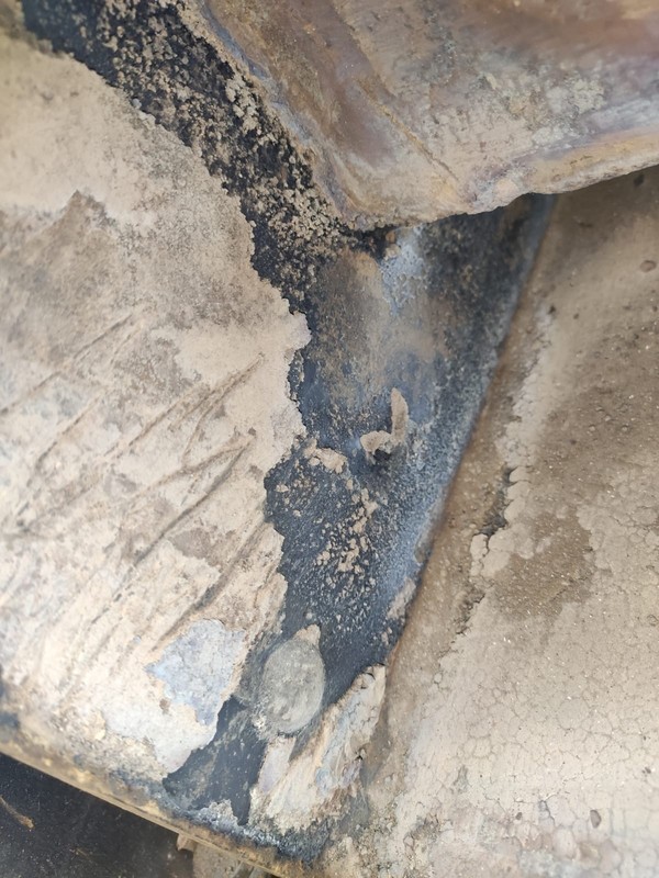

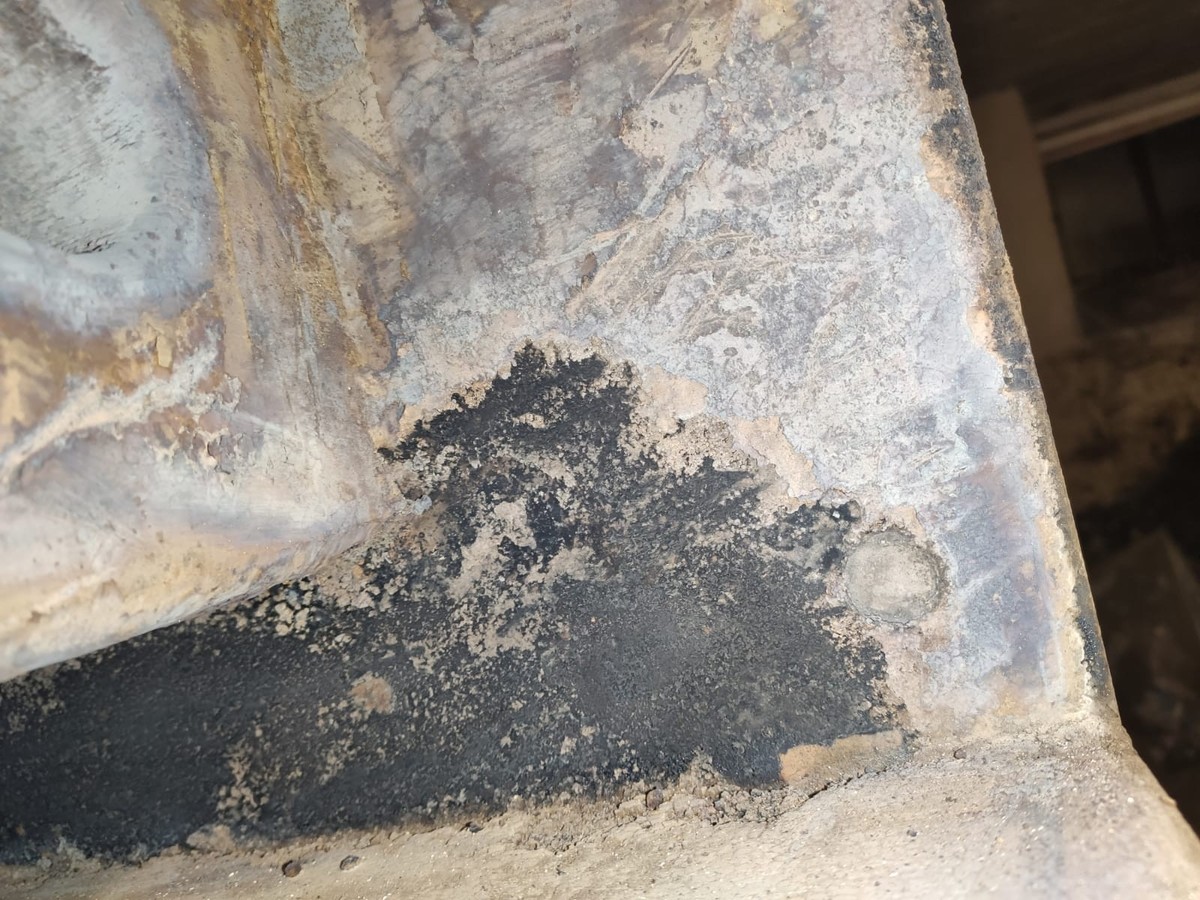

Cześć, jestem szczęśliwym posiadaczem pieca Tekla Draco Bio 15 od wielu lat. Przez to, że mamy okres trochę urlopowy w moim przypadku zabrałem się za gruntowne sprzątanie kotła. Przeraziłem się jak w pewnym momencie czyszczenia ściany górnej pieca zeskrobałem kawałek powłoki gdzie na początku byłem pewny, że to już ściana kotła.
Powiedzcie mi czy to normalne zjawisko, że po kilku latach taka powłoka się tworzy? Raczej starałem się kilka razy do roku wyczyścić... ale może jakoś specjalnie nie skrobałem.
Czy może złe ustawienie kotła a może słaba jakość pelletu?
Druga rzecz jak to wyczyścić? Skrobać jest baaaardzo trudno...  Sadopal czy coś podobnego?
Pozdrawiam.

Ja mam węglowy kocioł ale też się tworzy taka warstewka. Omiatanie miotełką daje złudne wrażenie, że to już blacha.
Wystarczy wziąć płaski śrubokręt i można się zdziwić. Po takim skrobaniu ścian czekam aż mi się kocioł nieco wychłodzi i ręcznie daje mu w palnik ile wlezie. Wtedy widać jak część tej twardej warstwy zaczyna płatami odchodzić.
PS: kocioł się czyści co 1-2 tygodnie. Przy pellecie możliwe, że rzadziej.
Dzięki za info. Rozmawiałem z serwisanetem Tekla. Mówi o rozgrzaniu kotła do ponad 80st i na gorąco spróbować się tego pozbyć.
Swój kocioł czyszczę jak już jest pełno popiołu a dokładniej kila razy w roku ale nigdy nie pracowałem śrubokrętem. Skrobałem szczotką ale tak jak piszesz nie spodziewałem się takiej sytuacji pod spodem... Przeraziłem się w pierwszej chwili.
