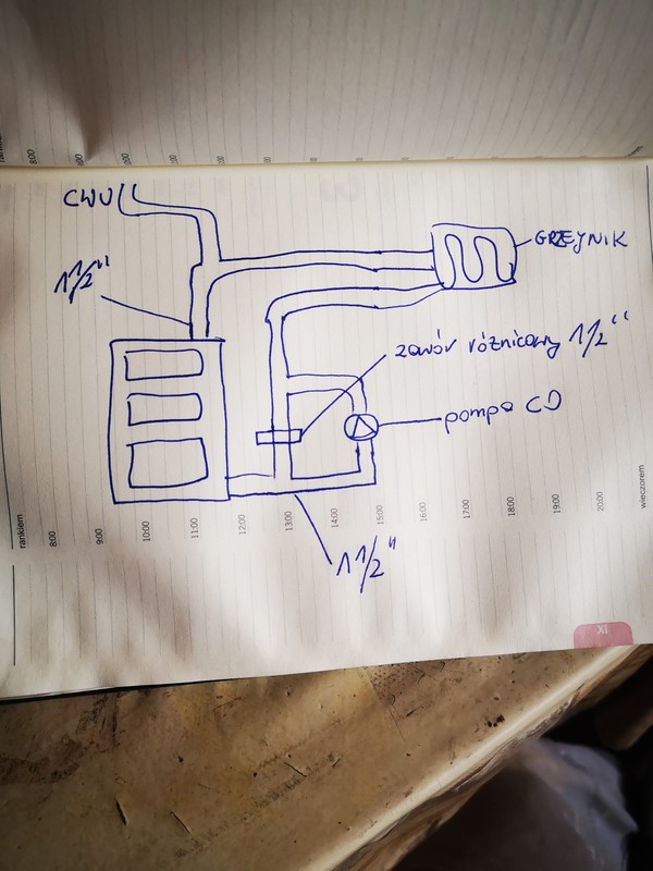

Witam. Mam pytanie odnośnie montażu zaworu termostatycznego, gdyż po wymianie pieca który był 27 lat zaczęły się problemy. Piec jaki został zamontowany jest to defro dws 17 kw palone jest jak narazie suchym drzewem liściastym i zaczęła się robić smola w kominie na wysokości od strychu do dachu. Podejrzewam że może chodzić o zawór termostatyczny II chciałbym spytać jak go zamontować. Mierząc zwykłym termometrem na podczerwien na powrocie jest około 48 stopni gdy na zasilaniu jest około 80. Dom 20 m2 nieocieplony instalacja stara  kaloryfery zeliwne. Bardzo prosiłbym o pomoc gdyż nie orientuje się w tym temacie zbytnio. Z góry dziękuję i przepraszam za błędy.

Poczni ocieplenim welna mineralna tego komina.Nowy kociol bedzie miec chlodniejsze spaliny i komin jest mniej wygrzany.Zawor jest dobry pomysl,ale wiecej do žycja kotla niž komina.
Rozumiem, też myślałem nad tym ociepleniem. Tylko po prostu najpierw chciałem zasięgnąć rady fachowców.   A pisałem o tym zaworze gdyż bw DTR pieca jest zalecenie aby powrót miał 55 stopni minimum a u mnie jest koło 50 i jeszcze myślę czy pompka nie ma zbyt dużej wydajności, jest Zainstalowana 25/60 i może. Ona zbytnio wychladza piec. Dom jest piętrowy a instalacja stara bez zaworów na grzejnikach.
