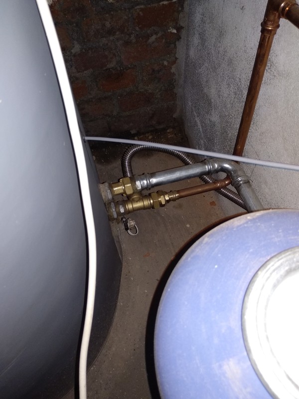

Rozmawiałem dzisiaj ze znajomym i ma następujący kłopot. Mianowicie podczas dogrzewania boilera, z zaworu bezpieczeństwa na grupie bezpieczeństwa kapie woda. Ma w kotłowni pionowy zbiornik CWU 300 litrów zabezpieczony na zasilaniu zimnej wody naczyniem przeponowym. Zbiornik ma 8 litrów pojemności. Jak mniemam problemem jest zbyt mała pojemność tego zbiornika. Widziałem to i podczas dogrzewania na manometrze widniała wartość 5,8 bara. Poprosiłem by odkręcił na chwilę przy umywalce kurek z ciepłą wodą. Ciśnienie spadło do 3,7 bara i woda przestała kapać. Oczywiście z racji, ze dogrzewanie jeszcze trwało ciśnienie skoczyło, ale zatrzymało się na 5 atmosferach - kapania nie było.
Teraz pytania.
1) Czy zbiornik 24 litry styknie?
2) Czy jego wymiana jest niezbędna i do wykonania na już?
3) Czy po osiągnięciu wartości 6 bar zawór otworzy się całkowicie robiąc w kotłowni sajgon? Nie ma do zaworu podłączonej rury odprowadzającej.
Pozdrawiam.
Jeszcze jedno pytanie o ustawienie wstępnego ciśnienia. Zbiornik wstępnie jest napompowany na 4 bary. Jaka jest zależność wysokości tego ciśnienia do ciśnienia z sieci?
Ciśnienie wstępne w naczyniu mniejsze o 0,2bar niż ustawione na reduktorze ciśnienia wody.Czyli przy nastawie na reduktorze 3,5bar w naczyniu 3,3bar.Z tym że przy ciśnieniu 4bar naczynie powinno być już 25l

Wg kalkulatora Reflex Pro - dla 300l i 5bar  wystarcza naczynie  DD-12
Więc po co 25l?
Z resztą dla 3,5 bar na zasilaniu też wystarczy DD12
Tez zależy jaka się przyjmie maksymalna temp.w zasobniku Chcąc okresowo wygrzać zasobnik przeciwko legionelli powiedzmy do 70st.to wyjdzie większe naczynie.Tez korzystam z tego programu i rzeczywiście przy temp.w zasobniku 50st ciśnienie w spoczynku 3,5bar i standardowym Z B 6bar wychodzi 12l
Edytowane przez Uzytkownik2
Dzięki Panowie za informacje. Poinformowałem kolegę co i jak. Gdy zapytałem jaki bierze zbiornik to powiedział, że monter chce mu wcisnąć niebieskiego Refixa od Reflexa. Czy przypadkiem nie powinien być zielony przepływowy? W ogóle ten jego majster to jakiś oporny jest na sugestie. Aż się boję jak on to podłączy. Mam nadzieję, że chociaż ciśnienie wstępne dobrze ustawi😄
Jeszcze dostałem zdjęcie jak to ma podłączone aktualnie. Hydraulikiem nie jestem, ale czy tutaj za trójnikiem do którego jest podłączony wężyk do zbiornika przeponowego nie powinien być zamontowany zawór zwrotny? W chwili zaniku ciśnienia w wodociągu nie zacznie to wyciągać wody z boilera do instalacji?
