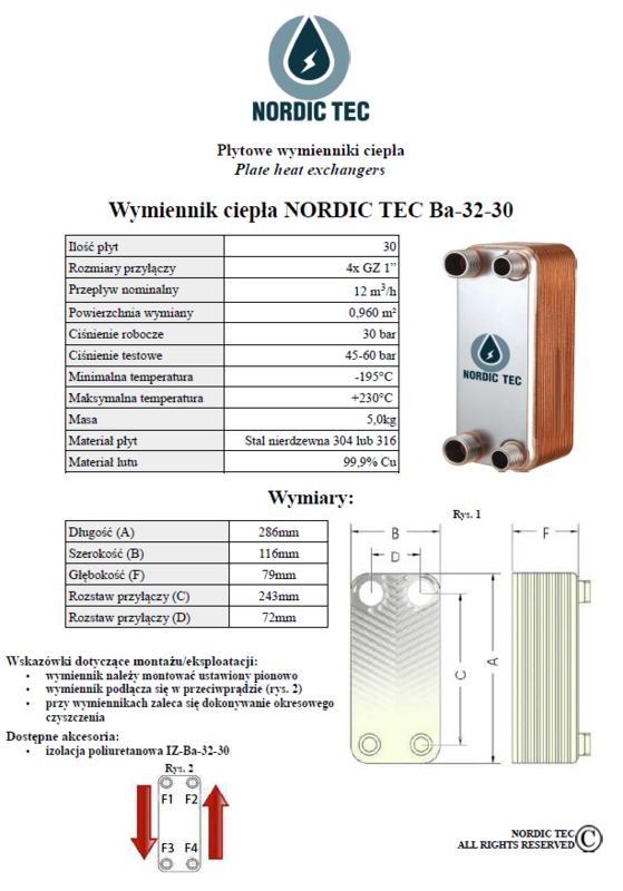

Wymiennik jaki zostal "dobrany" pewnie na oko bez zadnych obliczen to - Nordic BA-32-30

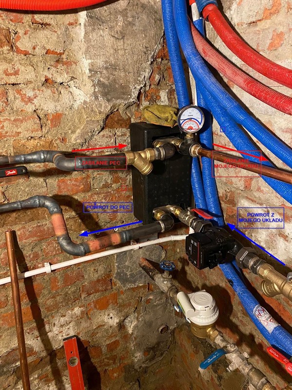

Mam foto ukladu z piwnicy - czyli podlaczenie PEC do mojego ukladu domowego (mam tylko CO, bez CWU)
Czy mozecie sie wypowiedziec? Mam wrazenie ze temat wymiennika to "magia"
Moze jakies pomysly - co moze byc nie tak?

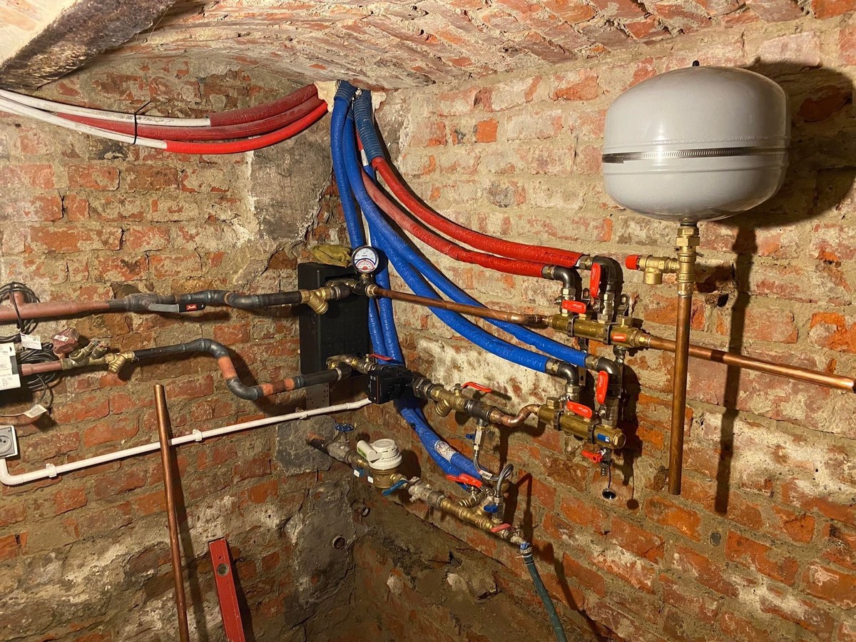

Z gory wyjasnie, zdjecie nr3 pokazuje caly uklad (ale nie dokonczony) bo nacyznie oponowe / wyrownawcze nie bylo wtedy podpiete.

A co dokladnie jest zle/dziwnie?
Dokad idzie ta rurka miedziana w prawo bo gdzies idzie ale nie wraca?
Przy 120C na wejsciu to cisnienie minimalne 2-2.5 bar w instalacji i nie mniej, tak to masz zrobione?

wydaje mi sie ze zle jest podpiety wymiennik... wlasnie sie "doktoryzuje z tego" ale mysle ze tu na forum znajde lepsza odpowiedz.
mam wrazenie, ze wejscie do wymiennika (lewa gora) jest ok
wyjscie z wymiennika (prawa gora) powinna byc powrotem do instalacji dostawcy ciepla a jest wejsciem na moja instalacje CO
wyjscie z wymiennika (lewy dol) powinien byc wejsciem na moja instalacje a obecnie jest powrotem...
wyjscie z wymiennika (prawy dol) powinno byc wejsciem / powrotem z mojej instalacji wiec chyba ok...
rurka miedziana w prawo, ktora gdzies idzie i nie wraca, napisalem - to nie jest najnowsze zdjecie, rurka ta jest podpieta do naczynia oponowego / wyrownawczego.

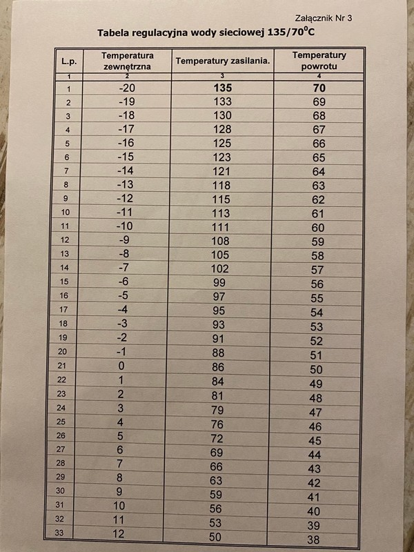

120C na wejsciu jest przy -20 na zewnatrz - dodatkowo wysylam/zalaczam tabele od dostawcy ciepla.

Dokumentacja wymiennika gdzies musi byc i bedzie wszystko jasne. Czasem jest opisane (wybite) IN-OUT.
Jak jest regulowana temperatura na instalacje - bo przeciez musi byc.
Gdyby sie zdarzylo ze z PEC przyjdzie te 120C, to jesli to cos nie zadziala poprawnie to tyle osiagnie wymiennik a nigdy nie powinien.

no wlasnie - co do dokumentacji wymiennika znalazlem tylko takie cos na stronie...

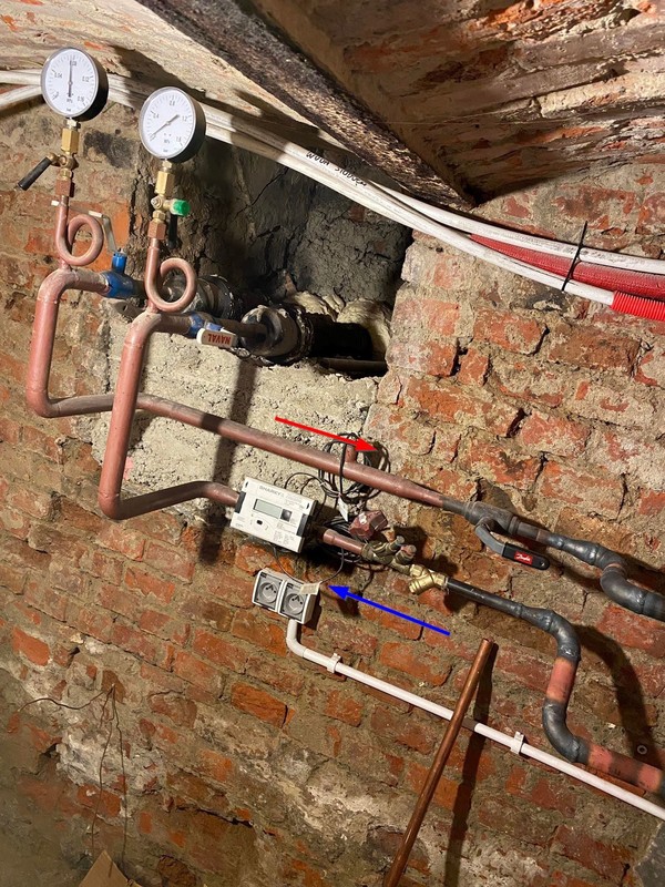

regulacja temperatury (mocy grzania) na instalacje jest za pomoca regulacji przeplywu - taki bordowy zawor na powrocie, przed cieplomierzem.

Te strzalki mowia o podlaczeniu i tak jest zrobione wiec jest ok.
Mnie martwi brak kontroli i regulacji temperatury.

Max dopuszczalna temperatura pracy  230C

Wszystko co jest za cieplomierzem musi byc porzadnie ocieplone.
