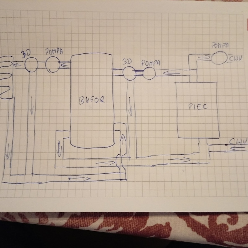

  1. Witajcie, dzięki wielkie. To teraz trzymajcie kciuki by mi to poprawili. Człowiek zlecił modernizację kotłowni u rodziców i tu takie kwiatki, a opału dokładają a dokładają. Pozdrawiam
  2. Witajcie, dziękuje Wam bardzo za cenne informacje. Piec ma obsługę 2 obiegów (co1 i co2) + cwu + dodatkowa pompa (tam jest opcja ochrona powrotu). Czyli reasumując "co1" zarządza sobie 3D na grzejniki, co2 zarządza sobie 3D na bufor, pompka ma być między grzejnikami a 3D na zasilaniu, a między piecem a buforem pompka i 3D mogą być na zasilaniu czy jednak dać pomimo wszystko na powrocie ? Jeśli można prosić o rysunek lub link do źródła gdzie jest to pokazane. Pozdrawiam i miłego dnia życzę
  3. Witaj, tak myślałem, zacząłem to studiować i nie dawało mi to spokoju, dlatego tu pytam i szukam potwierdzenia. Nie narysowałem pomp, które są: - pompa między piecem a buforem (ta pompa chodzi cały czas) - pompa za 4 drogowym (tam gdzie napis "Na grzejniki" ) Dziękuję bardzo za odpowiedź. Czyli powinno być tak jak w załączeniu, proszę mnie poprawić jeśli źle i co jeszcze powinno się znaleźć (jakieś zabezpieczenia ?). Pozdrawiam

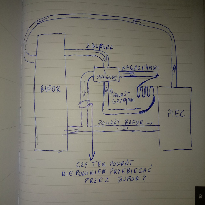

  4. Witajcie, ogólnie w temacie związanym z piecami jestem laikiem. Firma zamontowała mi piec z buforem i efektem tego jest to, że piec chodzi cały czas prawie na maksa i się nie wygasza. W załączeniu rysunek jak to wygląda u mnie. Mogę się mylić co jest źle zrobione w tym układzie, ale jeśli mam rację, to proszę o potwierdzenie lub pokierowanie. Pozdrawiam
