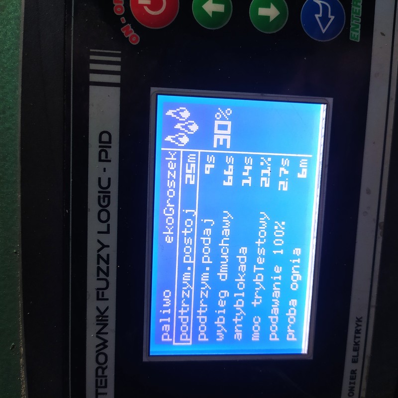

Witam serdecznie .
Zacznę od tego , że jestem w tym temacie kompletnie zielony .
Piec stoi w domu jakieś 8-10 lat
Z tego co czytam na forach to mój piec pobiera za dużo groszku.
Nie znam się na sterownikach , dzwoniłem do jakiegoś specjalisty , próbował mi pomóc przez telefon ale bez skutku
Nie zależnie od pogody idzie mi 1 worek (25kg) na dobe . ( dom 120m2 ocieplony )
Wcześniej używałem ekogroszku Krzesimir , a teraz Energo Extra + ( spala się super w porównaniu do krzesimira) .

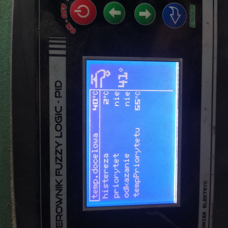

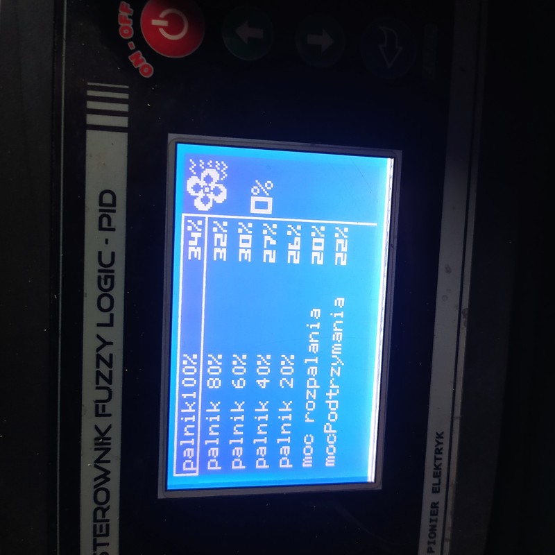

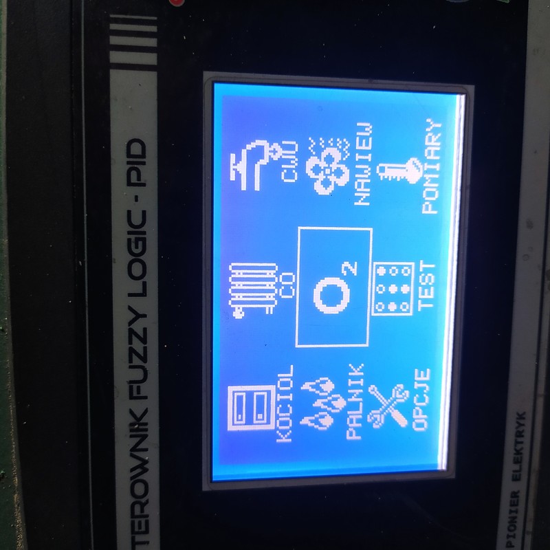

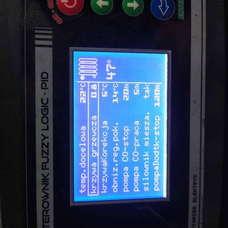

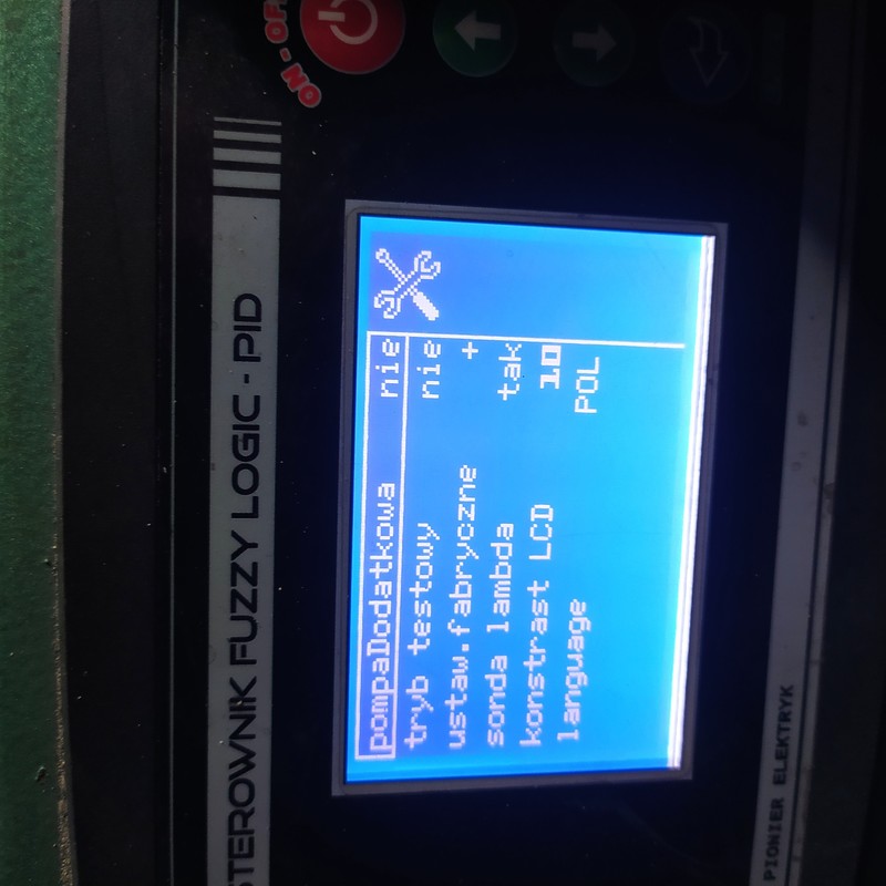

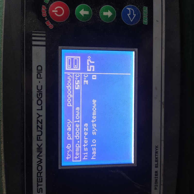

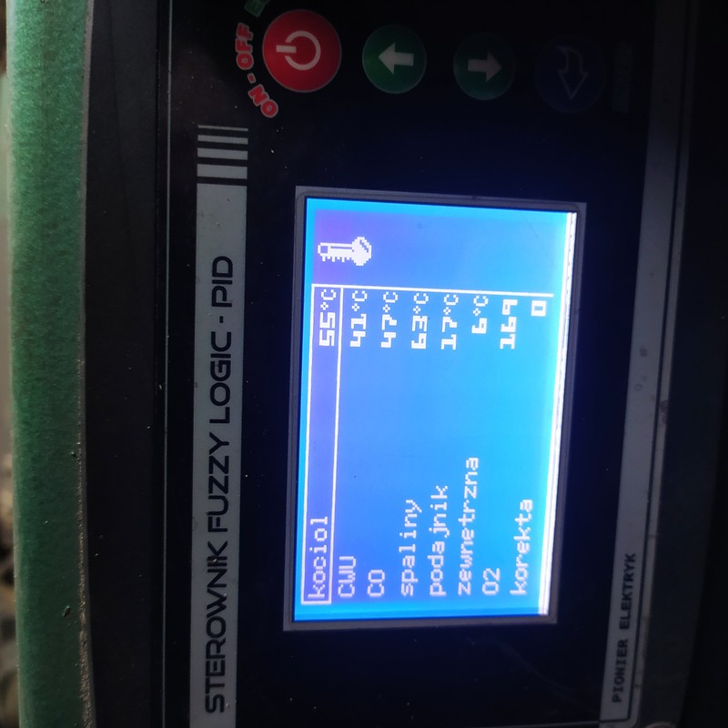

Wrzucę fotki z mojego sterownika może któryś z was będzie w stanie mi pomóc bo Ekogroszek coraz droższy 😞  .
Tryb pracy do tej pory był na ręcznym , metodą prób i błędów przestawilem na pogodowy
PS: Mam czujnik wewnętrzny i zewnętrzny ( ale coś nie gra bo jakiej temperatury bym nie ustawil na termostacie to grzeje do oporu , stąd ustawiłem żeby grzejnik nie osiągał więcej jak 20stopni )
PS2: Nie mam pojęcia czemu zdjęcia dodały się bokiem .
Z góry dziękuję
Dodano prefiks
Moc palnika ustawiona na 100%. Zmniejszenie mocy też nic nie daje ?
W pierwszym raze wlaczaj pompka CO na stale i nie 20 off 5 on.Každych 25min.zbytno ponownie ogrzewasz caly uklad grzewczy,liepiej obnižic temperaturu CO i pompka gonic stalo.
Zawór 4D z siłownikiem jest zamontowany ?
