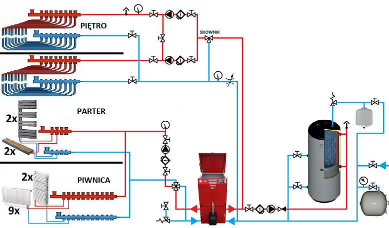

Po dyskusji w TYM WĄTKU na temat tego co mam w kotłowni i dojściu do tego jak ma to mniej więcej wyglądać
oraz po rozwiązaniu problemu z zanikaniem przepływu omówionego w TYM WĄTKU na razie doszedłem do tego, że mam coś takiego:

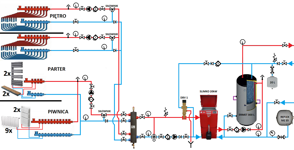

co będzie przerabiane na taki układ :
Teraz tylko pojawił się dodatkowo wątek, czy może warto zamiast sprzęgła dać bufor min. 500l.
Ma to sens? Poczuję różnicę? Czy dać sobie spokój i zostać przy sprzęgle?
Do kotła na pellet najlepszy jest bufor, ale może być też sprzęgło. Do kotła na groszek sprzęgło, bufor jest zbędny.
No OK, ale czy cokolwiek zyskam instalując bufor? Bo koszty inwestycyjne są jednak sporo większe.
