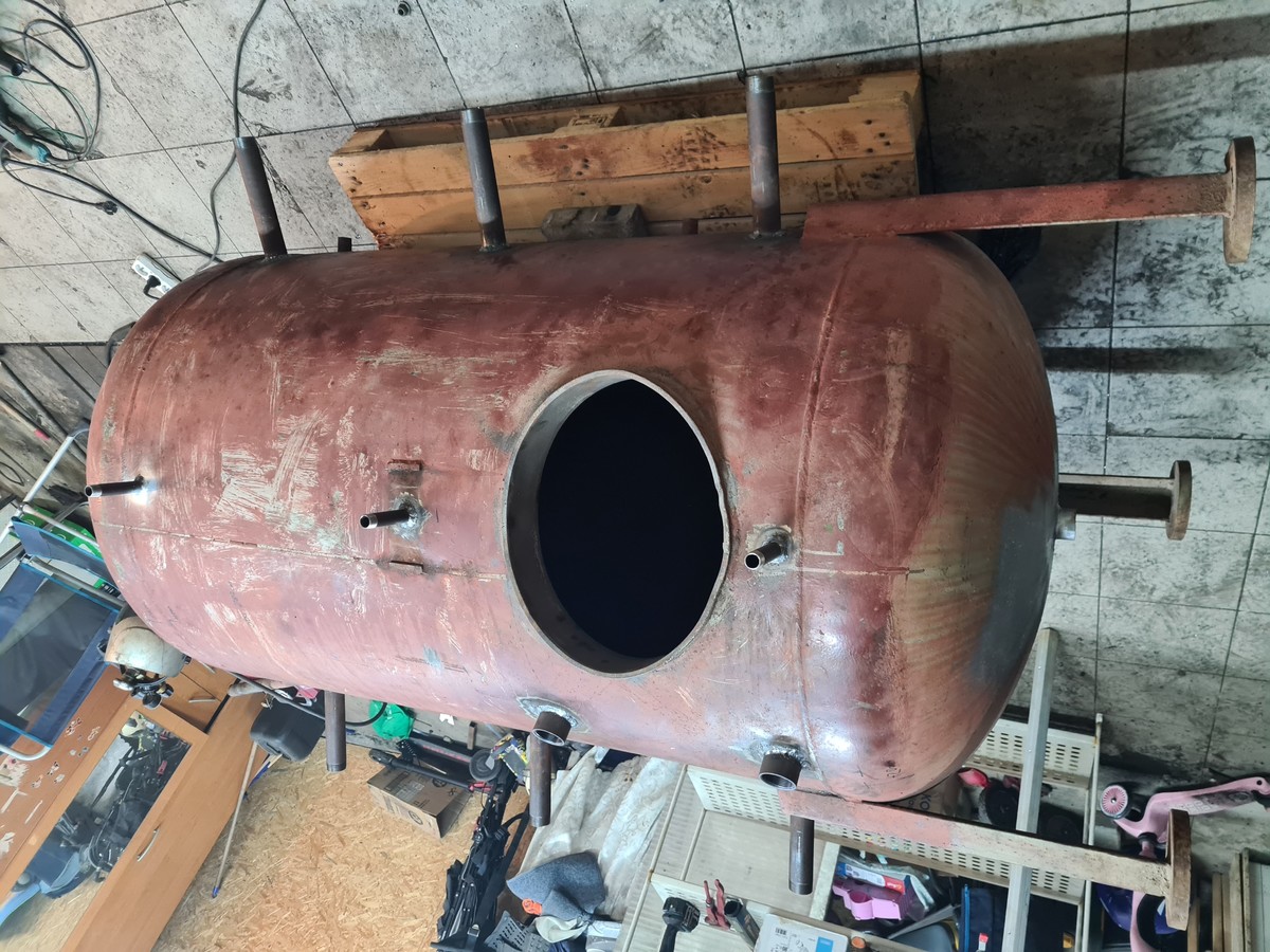

Mam możliwość kupienia hydrofor z grubej blachy w dobrym stanie o pojemności ok 1000l. Ma parę otworów po rurach i jeden duży rewizyjny 30cm na boku.
Pytanie czy zaspawać ten duży właz?
I będę wspawywał mufy tak aby wystawały przynajmniej 15cm, chce dać izolacje z waty i aluminium o grubości min 12cm.
Tylko czy ktoś wie w których miejscach wspawać mufy żeby był najbardziej wydatny cały system?
Czy mufy powinny wchodzić dalej w głąb zbiornika jeżeli tak to na ile i które?
Zasilany będzie albo ekogroszkiem albo pelletem ok 35-50kw z możliwością późniejszego rozwoju na PC lub gaz.
Oddalony od kotła o 2m
Odbior na grupę pompowa (podłogówka+3d, bojler 100l, nagrzewnice+3d)
Odbiorniki to podłogówka w biurach 70m2 i 2 nagrzewnice na hali o mocy 30kW każda używane sporadycznie podczas przebywania pracowników ok 2-3h na dobę, temperatura na hali max 15st min w nocy 5st. Ocieplana płyta warstwowa 10cm.
Czy to ma sens?
No i jak przygotować ten bufor, pod jakimi kątami wspawać przyłącza jakiej średnicy, na jakiej wysokości?

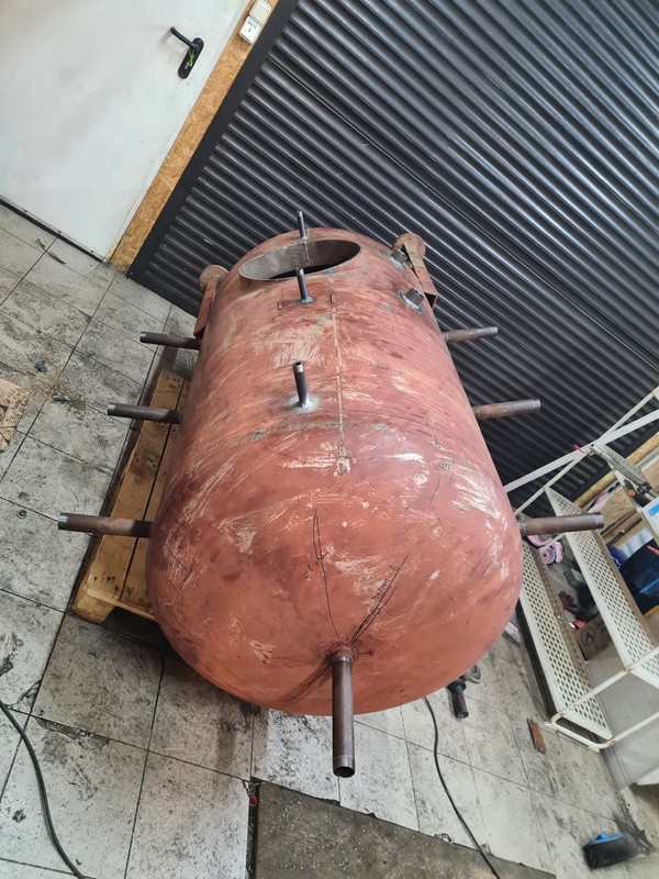

Jakby coś to właśnie skończyłem wspawywanie króćców. Planowana izolacja 20cm
Zasilanie i powrót 1 1/4" długość 23cm, czujniki i termometry 1/2" 10cm, ewentualne grzałki 1 1/2" mufa 6cm
W środku z króćców wypuściłem gwint 2,5cm aby przykręcić kolana do kierowania wody.
Co o tym sądzicie?

Nastąpiło nieporozumienie 🙂 Jak najbardziej uważam że kolega @teodor2424 wykonał dobrą robotę.
Pisząc z "większą wiedzą" miałem na myśli wiedzę większą ogólnie na temat budowy bufora oraz większą wiedze ode mnie abym mógł czegoś się nauczyć. Ogólnie odpowiedź na pytanie "co o tym sądzicie" ?
