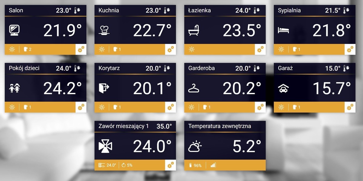

Zawsze jest możliwość zastosowania obcego sterowania. Ja osobiście mam sterowanie pogodowe plus sterowanie każdego pomieszczenia za pomocą aplikacji lub przeglądarkę. Zamiast głowic (czas reakcji 30-40min) mam zamontowane siłowniki na zaworach przy grzejnikach. W każdym pokoju jest czujnik temperatury. Gdy wszystkie czujniki dadzą sygnał że są zamknięte to idzie sygnał do kotła wyłącz. Natomiast w drugą stronę jeśli jakikolwiek czujnik da sygnał grzania uruchamia się kocioł. Wcześniej miałem jeden sterownik pogodowy CM 700 zamontowany w salonie. Teraz jest bardzo komfortowo i mniejsze zużycie gazu. O to chodziło 🤑

@vps1 jaki model tego regulatora posiadasz o którym pisałes? siłowniki przy grzejnikach odrazu mierza temperaturę w pomieszczeniu? Nie zakłamują z racji bliskosci zródła ciepła?
@gieniek jest to system Sinum Home firmy Techsterowniki. Siłowniki przy grzejnikach są elementem wykonawczym nie mierzą temperatury.
