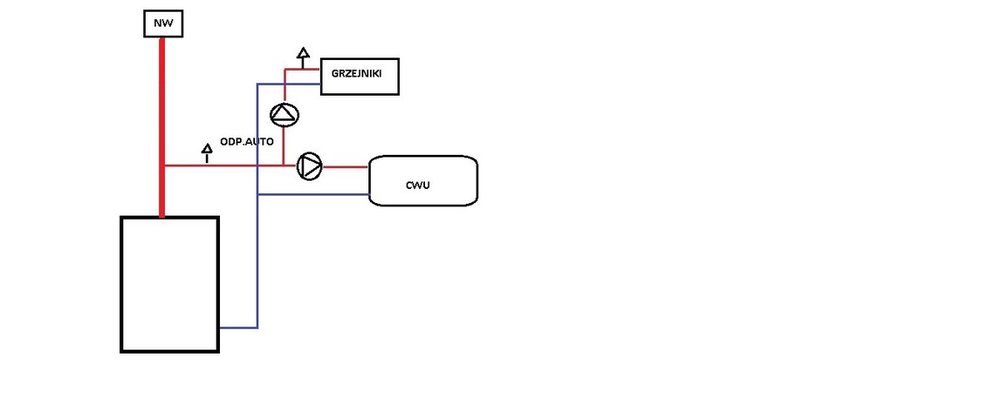

Może masz zamontowany odpowietrznik automatyczny na ssaniu pompy
jeden mam nad piecem a drugi za pompą CWU

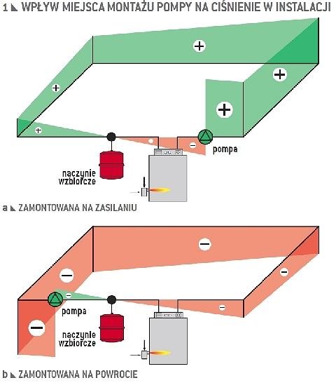

Ten za pompą CWU nie powinien stanowić zagrożenia.Natomiast ciekawe jak wygląda sytuacja z tym w okolicy kotła,może jakieś zdjęcie instalacji z tym odpowietrznikiem.Jak jest na zasilaniu z kotła to można się domyślać że pompa CWU zasysa przez niego powietrze,też nie wiadomo jak jest usytuowana pompa na grzejniki względem tego odpowietrznika.Przykładowo może być tak jak w załączniku a nie powinno.
Edytowane przez zaworek
nie ma mnie w domu obecnie więc zdjęc nie załącze
ale tak jak narysowałeś nad piecem jest tak jak na rysunku
a odpowietrznik drugi jest za pompa przed samym bojlerem
pompmpy mam wszystkie w poziomie

Popatrz sie na rys niedowiarku
Znalezione obrazy dla zapytania ciÅnienia w instalacji co
Podobny obraz

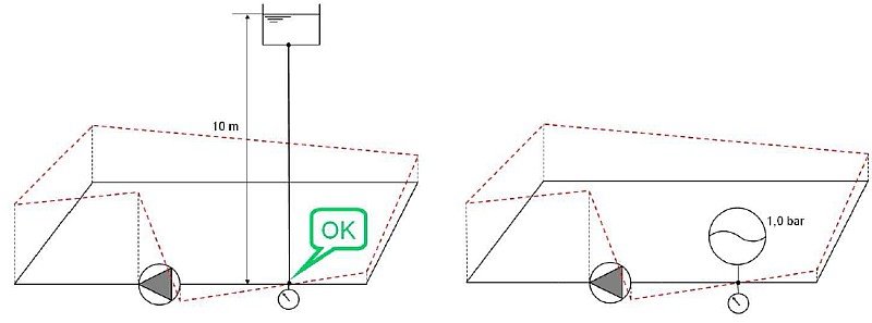

Po stronie ssawnej pompy jest zawsze niższe ciśnienie niż w pozostałej części instalacji i jeżeli tam jest wstawiony odpowietrznik automatyczny pływakowy to pływak jest ściągany w dół a pompa często przez odpowietrznik zasysa powietrze, zamiast wodę z instalacji
Powyższe rys nie są najlepszym przykładem , ale wiadomo o co się rozchodzi
@sambor ale mnie nie interesuje wysokosc podnoszenia pompy tylko cisnienie w instalacji przed pompa wzgledem cisnienia atmosferycznego, a to nie powinno przybierac wartosci mniejszych.
Przygladnij sie rysunkowi ostatniemu i przesun wirtualnie pompe tuz przed/na manometr. Jakie pokaze cisnienie? -0.1 bar?

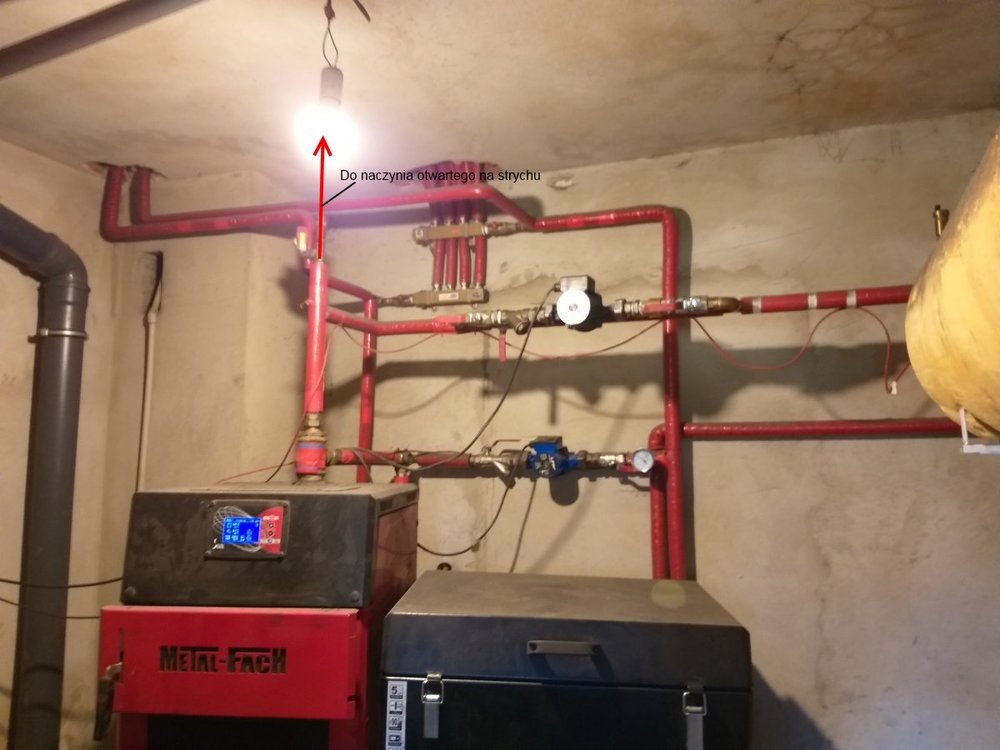

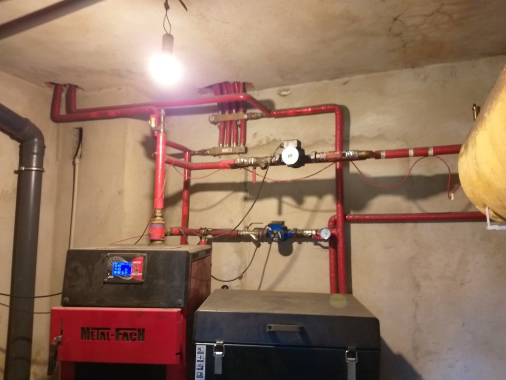

proszę o [pomoc był hydraulik spuścił wodę oprócz z bojlera
podłączył pompę do odpowietrzania niby odpowietrzone było, ale działało tylko dwa tygodnie dobrze i etraz znowu się zapowietrzył bojler. proszę doradźcie co zrobić
Dupek był a nie hydraulik. Nadal masz odpowietrznik automatyczny po stronie ssącej pompy. To ten znajdujący się na górze pionowej rury wychodzącej z kotła. Zamiast niego winno tu być podłączone naczynie otwarte znajdujące się w najwyższym punkcie tej instalacji. Na szybko odpowietrznik ten należy usunąć i zostawić tam zawór bezpieczeństwa do czasu instalacji naczynia otwartego.

usunę go, ale co dalej mam zrobić by znowu powietzra nie zaciągało
czy zrobienie osobnego rozdzielacza do podłogówki i do grzejników też pomoże

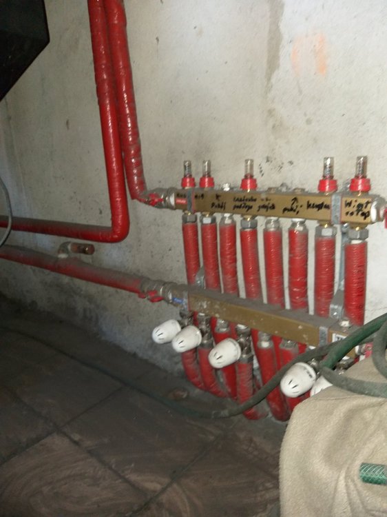

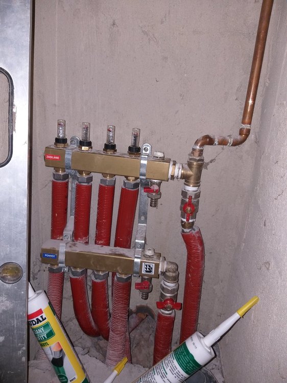

bo nie wiem czy zauważyliście,że wszystko jest na jednym rozdzielaczu
Zrob tak jak napisal @digitrax powyzej. To nie odpowietrznik tylko "konfiguracja" tej instalacji do dupy.
Zakrecisz i bedziesz przekonany ze jest dobrze a bedzie niebezpiecznie.

Naczynie podłączasz do rury wprost z kotła - zamiast tego  odpowietrznika, masz poniżej narysowane.
Rura stal 1" lub miedź Cu28.
Edytowane przez sambor
