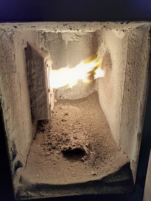

Nie moge sobie poradzić z nastawami pieca.
Posiadam Sekom Technix PEL 10 kw.
Pale pelletem WIREX czyli klasa premium.
W popielniku mam caly czas zbrylone kulki popiołu,kiedy je zgniote mocniej to sie rozlatuja.
Probuje dawać wiecej powietrza,mniej powietrza, ujmuje dawke paliwa albo ja zwiekszam i dalej nic.
Obecne na stawy to:
Dmuchawa 46%
Podawanie : 8,6 sek
przerwa 12 sek.
Podczas pracy slysze takie jakby przedmuchy... wieje w miare cicho a tu za chwile taki swist powietrza jakby cos sie odetkalo,ale tak chyba sie dzieje jak otworze dzwiczki,nie jestem pewien.
Spalanie pelletu mam w domu dobrze ocieplonym - 180m2 grzewczej na chwile obecną koło 18-19 kg na dobe.
Dodano prefiks
Taka uniwersalna wyjściowa dawka dla pelletu I małego palnika to 10sek podawanie I 25sek pauza.
Dalej ciężko zgadywać,  bo nie napisałeś jaki sterownik jest na kotle.
Na średnim palniku, takim sterowniku w swoim domu mam nadmuch max zależy od pelletu jaki sypie 53 dla 6mm niby dębowego a 54-55 dla noname 8mm
Nadmuch minimalny mam 35
Nadmuch w rozpalaniu 45
Dopalanie dla 6mm na 400sekund
Dawka w rozpalaniu przez 70sek
To coś wyższe w popielniku to parę papierków niepotrzebnych przy okazji zostało spalone.
Soft mam nieco świeższy w tej chwili z obsługą sondy lambda o sonda jest podłączona i sparowana ze sterownikiem.
Kiedy była aktualizacja softa? Skąd ja mogę pobrać?
Jakie masz podawanie paliwa?
To co ja mam tu pozmieniać?
