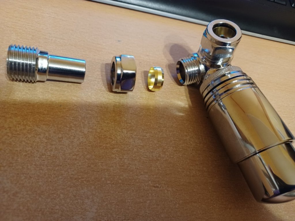

Witam,
Czy ktoś miał do czynienia z takim zestawem do grzejnika łazienkowego? Normalnie jest śrubunek do podłączenia grzejnika a tu coś takiego (zdjecie). To się skręca i połączenie jest szczelne? Taki pierścień i nakretka wystarcza?
Dodano prefiks
Pierścień i nakrętka wystarczą, ale często połączenie jest jednorazowe, drugi raz możesz już pierścienia nie wykorzystać, czyli trzeba dobrze przymierzyć, skręcić bez pierścienia na próbę i dopiero skręcać docelowo.
