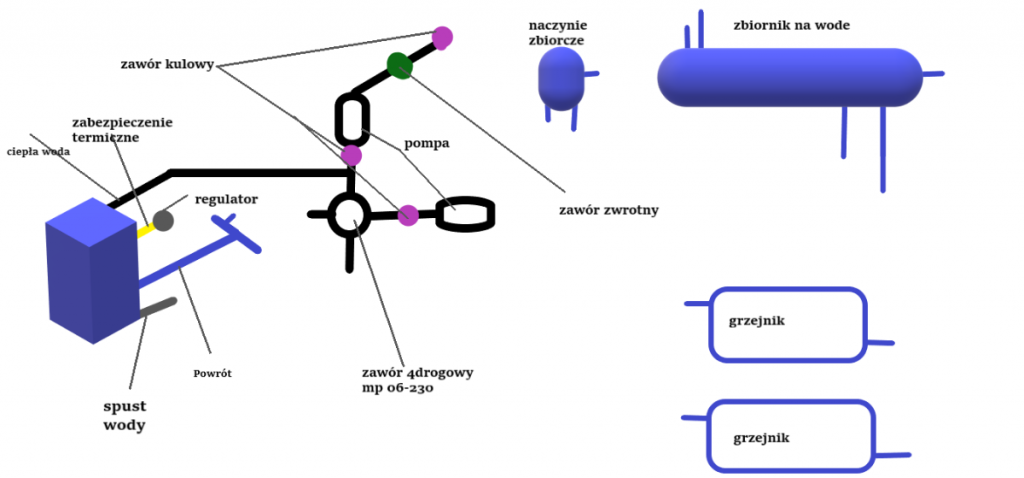

Potrzebuje podłączyć piec kostrzewa pellets plus 25kw w układzie zamkniętym tylko na grzejniki czy jest to możliwe z tego zestawu co  mam ?
Jak ja to mam podłączyć ?

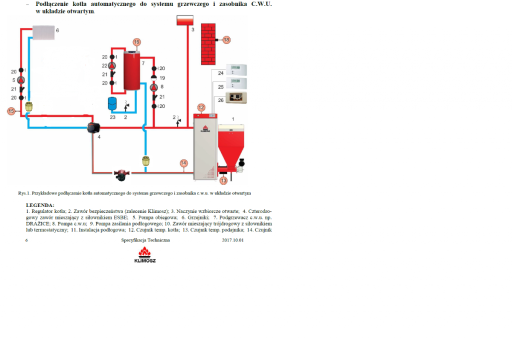

Tu masz tylko zmień układ otwarty na zamknięty.
a co mam zrobić z rurą która wychodzi z pieca jako zabezpieczenie termiczne i spust wody ?
Tak jak nazwa wskazuje - podłączasz zabezpieczenie termiczne np zawór DBV a spust wody to....  spust wody - montujesz zawór odcinający na króćcu i wsio.
