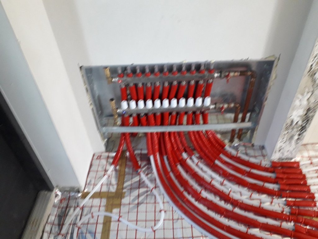

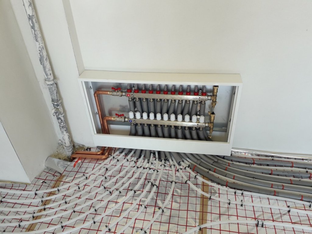

Ogrzewanie tylko podłogowe w całym domu , dom 100m/2 parter , grzejnik tylko w łazience ( drabinka ) , hydraulik twierdzi że grzejnik trzeba podpiąć przed grupą pompowo-mieszjąca w szafce gdzie jest rozdzielacz
- czy taka grupa jest potrzebna , czy nie wystarczy tylko pompa z kotła  , wiele czytałem na ten temat i niektórzy hydraulicy odradzają montaż pomp w szafce przed rozdzielaczem jak to w końcu jest ?
- czy jest jakieś inne rozwiązanie aby taki grzejnik zasilać ( czy tylko podpiąć grzejnik do prądu ) nie zasilać go wcale
Mozesz go  zasilić z rozdzielacza podłogowki i w razie potrzeby dogrzewaj grzałka elektryczna.
Tylko pytanie jakie są straty ciepła w łazience i czy sama podłogowka z grzejnikiem na niskim parametrze ogrzeje?
