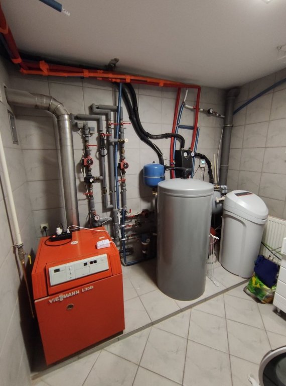

Cześć wszystkim. Niedawno się wprowadziłem do połówki bliźniaka. Jest tam obecnie zamontowany kocioł VIESSMANN Litola 23kw, który stoi tam od początku, czyli ok. 20lat. Po odpaleniu po kilku minutach czuć spaliny i odpala się czujnik czadu. Nie chcę już pakować w jego kasy, bo i tak zaraz pewnie trzeba by wymienić, więc padła decyzja że modernizujemy kotłownię.
Dom ma ok. 190m2 powierzchni użytkowej, 3 piętra, na każdym łazienka. Parter, gdzie znajduje się jedna z łazienek oraz salon z kuchnią mają ogrzewanie podłogowe. Podłogówka jest też w dwóch pozostałych łazienkach. Reszta to grzejniki. Zdjęcie kotłowni zamieszczam jako załącznik.
Poprzedni właściciel domontował też dwa solary. Ja natomiast dołożyłem fotowoltaikę i uzdatnacz wody Vissman.

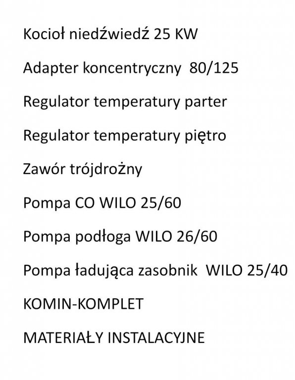

1. Niedźwiedź 25kw - 18k

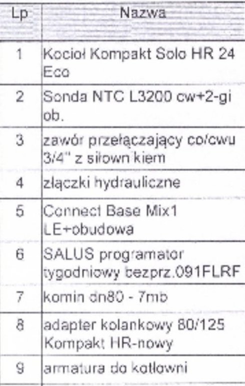

2. ACV Kompakt Solo HR 24kw - 20k
Obie oferty wydają się sensowne, bardziej chyba jednak skłaniam się do Niedźwiedzia, ale im dłużej czytam, tym mam wrażenie że mniej wiem. Jestem laikiem w tych tematach, ale chciałbym mieć rozwiązanie na lata 😉
