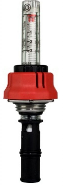

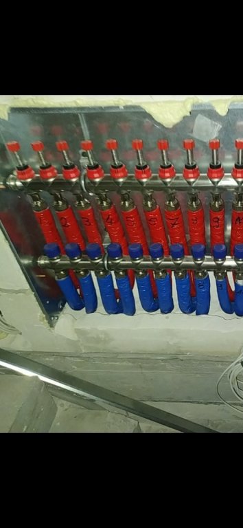

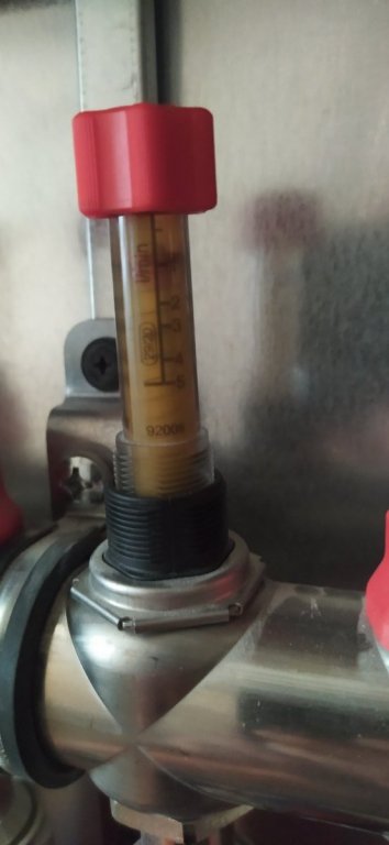

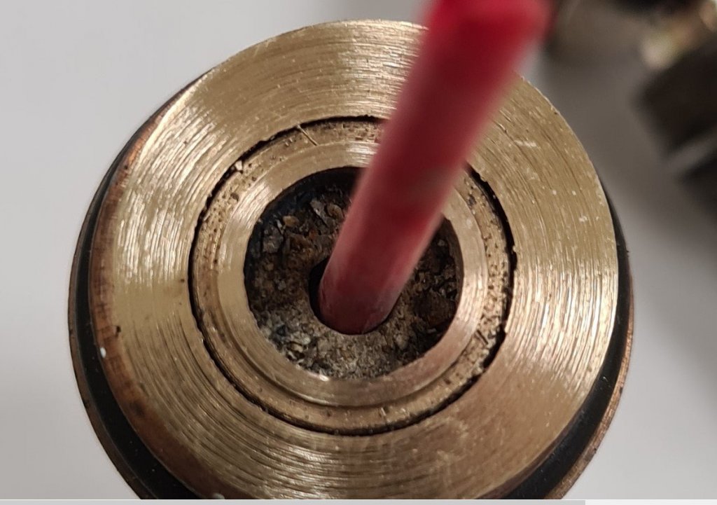

Witam. Posiadam Rozdzielacz firmy Strawa z rotametrami regolux. Muszę wyczyścić 2 szkiełka nic nie widać przez osad. Czy wie ktoś jak rozebrać, żeby wyczyścić szkiełka od środka? Fachowiec twierdzi że nie da się i trzeba wymienić.
Proszę o pomoc

Witam , dodaj zdjęcia jak to wygląda bo oni mieli różne rotametry .

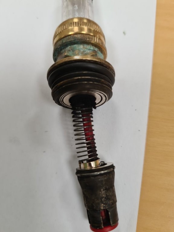

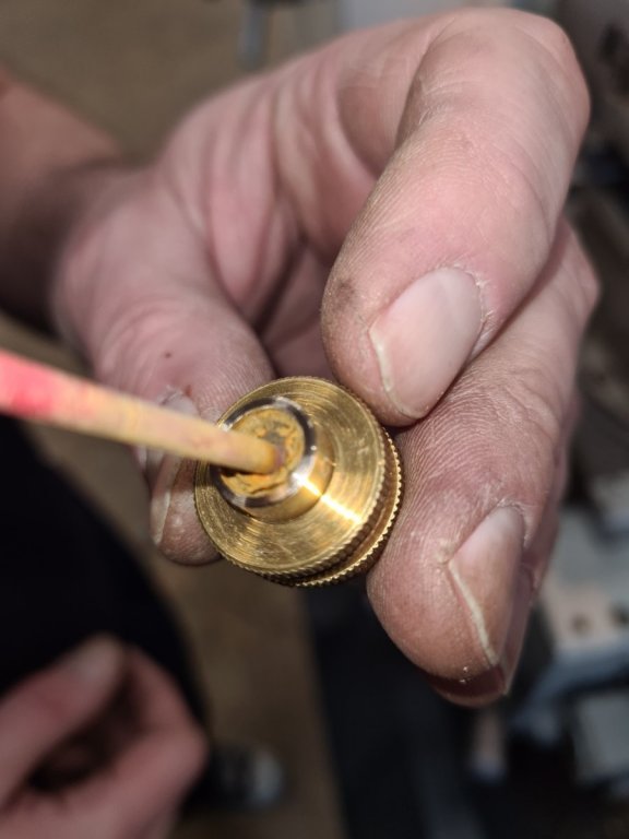

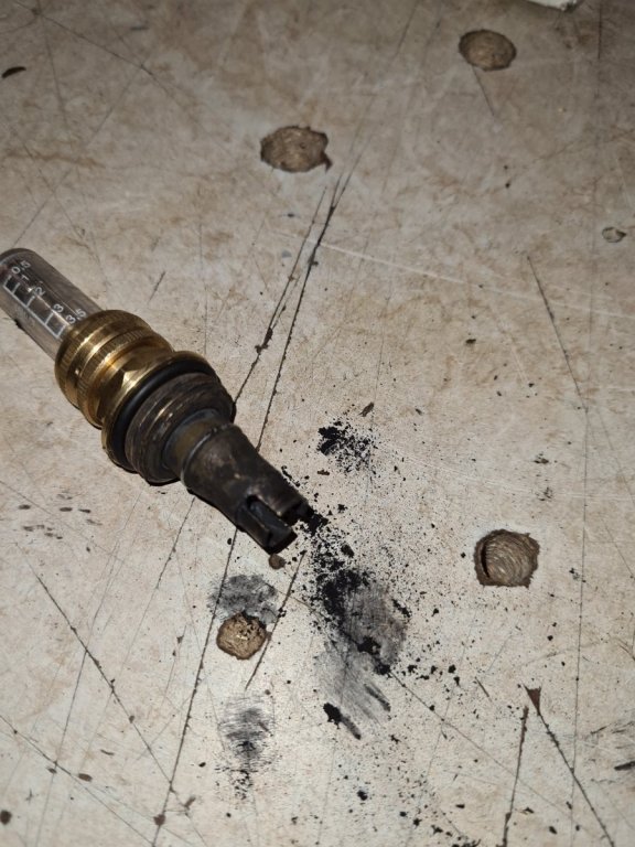

Witam , z tego co pamiętam to da się rozebrać ten rotametr , musisz zdjąć te czerwone kapturki i spróbować wykręcić to szkiełko .
Wlaśnie tak robiłem i nie chce wyjść, a nie chce urwać bo to dosyć delikatne.
Dużo siły trzeba w to włożyć żeby dało się zdjąć? A może znasz jakąś chemię, żeby je wykręcić i przepłukać?IMG_20210812_165354.thumb.jpg.6d380ed872af2dd06551b7c8f679b2c0.jpg
To zabierz klucz płaski sześciokąta i wykręć go z belki rozdzielacza ( może być na kleju ) a potem przepłucz w roztworze kwasku cytrynowym . Jak wykręcisz to może będzie widać tam jakiś seger który blokuje to szkiełko

Dzień dobry,
Czy udało się odkręcić rotametry?
Stoję właśnie przed tym samym wyzwaniem i nie mogę sobie z nim poradzić.
