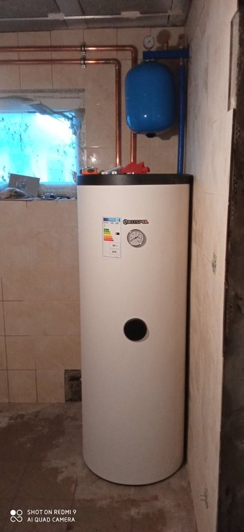

Witam, bardzo prosiłabym o zerknięcie na zdjęcia mojej instalacji fachowców w tym temacie. Mianowicie jest to nowa instalacja, z która od początku mam same problemy (2 razy w tygodniu odpowietrzać muszę kaloryfery i w dodatku systematycznie wzrasta ciśnienie).
Wykonawca umywa ręce. Czy ta instalacja jest wykonana prawidłowo? Czy sa w niej jakieś naruszone podstawowe zasady bezpieczeństwa?
Z góry ślicznie dziękuję za jakiekolwiek informacje ludzi znających się na rzeczy.

1.Uklad powinien być wyposażony w zawór schladzajcy dbv lub wężownice schładzając,jak niema  to nie zgodnie z normą PN-EN.
2 . Zawór bezpieczeństwa max 3 bar powinien być najlepiej wkręcony w kocioł.
3 Czy jest gropa bezpieczeństwa do cwu  bo na zdjęciu nie widzę.
4 Brak ochrony powrotu kotła na powrocie z zaworu czterodrogowego powinna być pompa.

odpowiadając na pytanie 3 to chodzi Panu o taki "Baniak" na podłączeniach bojlera ? Za bojlerem jest takie naczynie zamontowane jeśli o to chodzi...
Też mi się jeszcze kilka pytań nasuwa:
1. Czy ten widoczny na zdjęciu zawór bezpieczeństwa (pod naczyniem) pełni w tej chwili swoje zadanie ?
2. Czy te nieprawidłowosci które Pan zauważył mogą przyczyniać się i mieć coś wspólnego z tym wzrostem ciśnienia i zapowietrzaniem kaloryferów ?

Instalator mnie poinformował że czujnik STB jak jest to nie musi być  już wężownicy schładzającej
Na zdjęciu z kotłowni brakuje jeszcze jednego na czynią przeponowego  do kotła lub do boljera bbo nie mogę się dopatrzyć .Poprawki można wykonać na tej instalacji aby było zgodnie ze sztuką.Dz zasobnika taki zestawIMG_20210206_161748_1.thumb.jpg.b479f1e04eec4790913ccb3fd1c83209.jpg
To taki sam zestaw mam za bojlerem, niestety na zdjęciu go nie uchwyciłam. Za bojlerem mam również takie naczynie
Ok . czyli brak zaworu dbv lub wezownicy schadzajacej przy montażu kotła w układzie zamkniętym,brak ochrony powrotu kotła.Trzeba wezwać fachmanow niech poprawią.

A w czym może przyczyna tego wzrostu ciśnienia i  ciągłego zapowietrzania kaloryferów ? Czy to już inna sprawa ?
Cały układ trzeba dobrze odpowietrzyć,wzrost ciśnienia może być spowodowany zamalym naczyniem przeponowym lub brakiem powietrza w membranie naczynia na przykład.
