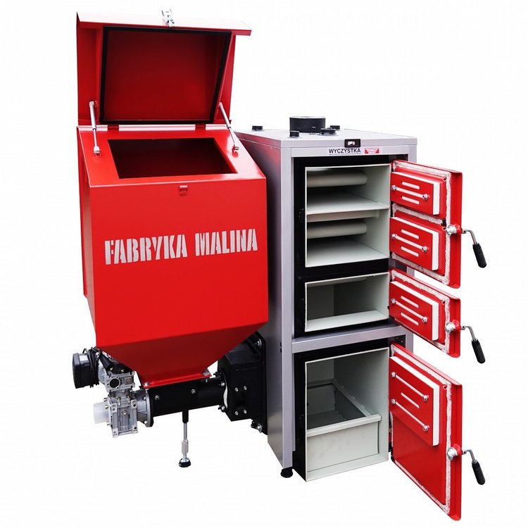

Kocioł Malina 15 kw
Kupuje kocioł malina 15 kw palnik sv 200, sterownik skzp-02.
Czy sv 200 15kw współpracuje z dmuchawą 36 lub 40 wat, jaki zawór bezpieczeństwa do kotła 2,5 bara będzie ok?
Większość palników sv200-15 była badana z dmuchawką 70-80W (RMS-120, DM-80 czy RV13AM) ze względu na dany sterownik
40W dedykowana wyjściowo do Sv200-10
Na pytanie czy 40W wystarczy do palnika SV-200 -15 odpowiedź brzmi zdecydowanie TAK
Kwestia czy sterownik z nią dobrze działa a Timel z 40W bardzo ładnie pracuje, inaczej będziesz musiał ustawić widełki dmuchawy w nim
Dmuchawa typu DM80 czy RV13AM czy RMS120 to dla SKZP-02 min 4% a max 23%
Dmuchawy 40W typu DM85, RV13AMs czy RMS120-40W to widełki min 20% a max 55%
nie polecam tylko seryjnej fabrycznej WPa07 jest źle składana, niezgodnie z zaleceniami producenta silnika, do tych silników 36-40W powinien być kondensator 1uF a tu producent dmuchawy daje mniejszy przez co dmuchawa ciężko wstaje i może przykapcać
