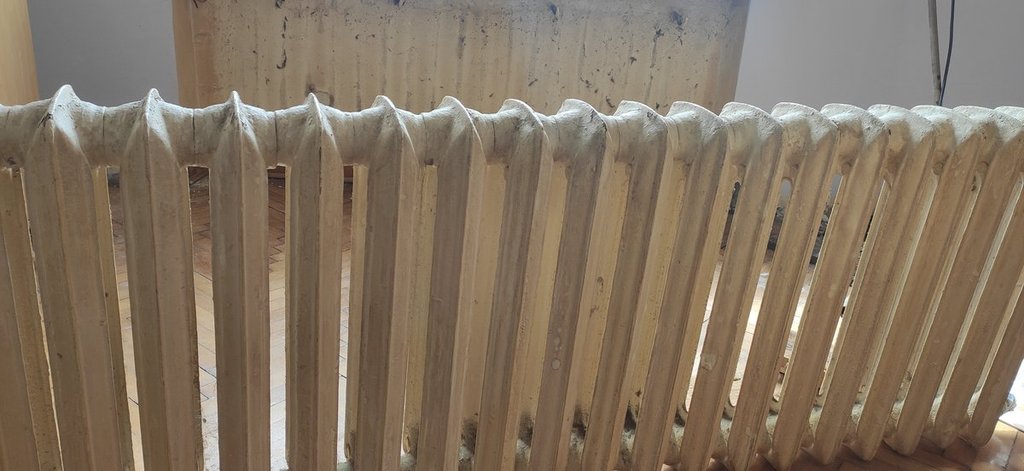

Panowie szybkie pytanie. Zdjalem właśnie z haków takiego 20 członowego bydlaka!
Trochę niedoceniłem a raczej niedowarzyłem jego masę i bez czterech chłopa na których nie ma miejsc na schodach nie zniosę tego na dół. Macie jakieś techniki jak to podzielić na kawałki?
Mam do dyspozycji młot i szlifierkę.
Szlifierka i naprzód [emoji41]
Można spróbować rozkręcić, jeśli jeszcze zamierzasz wykorzystać ten grzejnik.
Jak jego miejsce docelowe to skup zlomu . Kladziesz coś na podłogę by jej nie zniszczyć . Następne jakieś klocek , na to grzejnik i osobe na drugim koncu . Po czym lamiesz go skacząc naprzeciwko kolegi . Ewentualnie w górę dziada jednym koncem i opuścić . Można też rozbić go młotkiem takim większym z 5kg tylko uwaga na odpryski .
1 żeberko ok 5-9 kg, czyli 20 szt to ok 100kg.
Przy rozkręcaniu należy pamiętać ,  ze nyple mają prawy i lewy gwint

Dobra Panowie udało się!
 Teraz przerwa na herbatę!
Próbowałem go szlifierkæ uciac i szło łatwo ale.... Tarcza 125mm to za mało a większej nie miałem pod ręką a dodatkowo musiałbym zdjąć osłonę.
Przyniosłem więc młotek 5kg i tak jak koledzy radzili, kilka mocnych strzałów i się poddał. W sumie podzieliłem go na 3 części i dla jednej osoby to tak na styk.
Najgorszy jednak jest ten szłam,.który wypływał z tych grzejników.... Tu chyba najwięcej czasu straciłem, żeby całego domu nie pobrudzić
Ps teraz mnie czeka montaż panelowego grzejnika i będzie łączony krzyżowo. I mam zagwozdkę jak powinienem te rurki do grzejnika dobrać na styk czy 1-2mm więcej? Patrzę na te śrubunki i one mają uszczelnienie gumowe które wymaga wejścia tego stożka do srodka.
