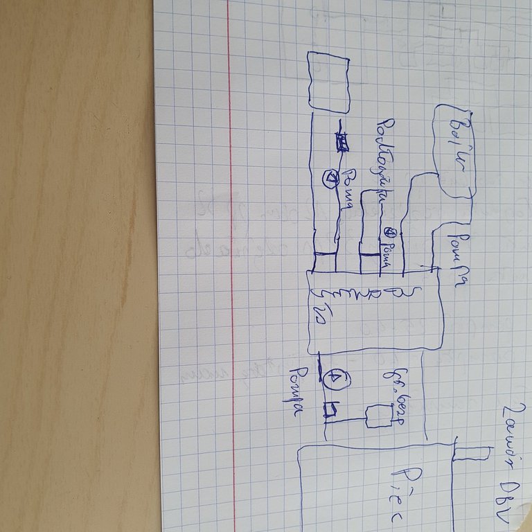

Witam. Mam takie pytanie czy taka instalacja będzie  miała by sens:
Piec na eko z firmy sekom połączony rurami 5/4 ze sprzeglem hydraulicznym na powrocie ze sprzegla pompa kotłowa, grupa bezpieczeństwa oczywiście na każdej pompie zawory zwrotne i zawory żeby w razie w móc wymienić czy to piec czy to pompe .
-sprzęgło z 3 zasilaniami dla
-Bojler
-Podlogowka
-Grzejniki
Bojler będzie zasilony pp32 własną pompa 60 bo taka mam  stara .

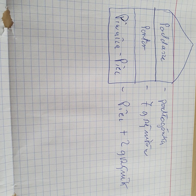

Podlogowka będzie zasilona  pp 32 bedzie zawor 3d i pompa 25-45 .rozdzielacz ma mieć 12 obwodów żaden nie będzie dłuższy niż 90m
Grzejniki- planuje pompkę zawor 3d i za tym zrobić 2 razy trojnik i wyprowadzić 3 piony z pp32 do każdego pionu 3 Grzejniki, same podjęcia pp 25 .
Czy taka instalacja będzie działać poprawnie ?
Dobrze dzięki za informację a reszta względnie ok ?a jak w kwestii pompek brać te 40 czy 60 lepiej mocniejsze czy to będzie problem ?
Edytowane przez Daniel12345
Nie chce pisać postu pod postem
A co jeszcze poprawić bo na chwile obecna jestem na etapie planowania?bardzo dziękuję za pomoc .
Przepraszam że tak to wygląda ale nigdy nie bylem utalentowany w rysowaniu. Na podlogowke i grzejniki będzie zawor 3d . Za każdą pompka będzie zawor zwrotny . Coś jeszcze dodać?
Podłącz wszystkie zasilania do najwyższego wyprowadzenia ze sprzęgła, a powroty do najniższego.
Na powrotach, przed samym sprzęgłem daj zaw zwrotne sprężynowe.
To za pompa na zasileniu nie dawać zaworów zwrotnych ?
Dobrze teraz już wszystko wiem, dziękuję Sambor
