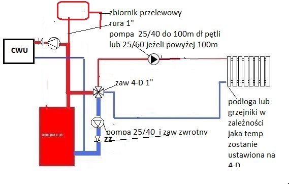

Mam prośbę
12 lat temu robiłem centralne w domu z kotłem (śmieciuchem) schemat (jest) ale teraz przyszedł czas na nowy kocioł i proszę o pomoc co i jak zrobić
Stare centralne śmigało bez problemu na jednej pompie na powrocie
Nowy kocioł to zębiec diament i potrzebuje pomocy jak go podłączyć to znaczy gdzie pompy i gdzie zawór trójdrożny itd ...
Jak by ktoś był tak miły to proszę żeby dorysował na schemacie (ma być) co i jak
Bym był bardzo wdzięczny
Masz tu kolego schemat,który zobrazuje Ci jak to powinno wyglądać.012abe65fda41bb9b840f878982b9882.jpg
Dzięki popcorn01 jak zauważyłeś na moim schemacie wszystko rozchodzi się od zasilania które kończy się w zbiorniku przelewowym i tego nie zmienię bo niema takiej możliwości .
Nie powinno tak być. Do zbiornika przelewowego powinna iść rura 28mm miedź lub 1" stal, bezpośrednio z kotła,bez żadnych zaworów lub zwężeń. Jeśli nie ma możliwości poprowadzenia osobnej rury to może pomyśl o układzie zamkniętym.
I tak jest jest to rura 1 1/4 od pieca do zbiornika bez zwężeń i zaworów (przetestowane nieraz podczas za dużej temp na piecu) a od niej rozchodzą się zasilania do rozdzielaczy tak jak na schemacie.

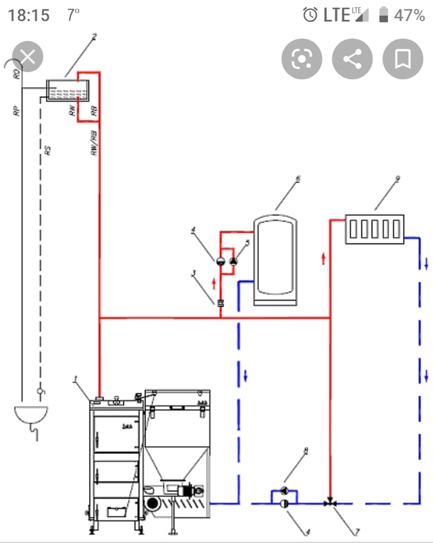

Tak też bym chciał ale rozchodzi się o kolejność 3D przed pompą czy po i gdzie zwrotny czy w ogóle itd ... Do boilera druga pompa  . Na grzejnikach są termostaty a podłogi kończą się rtlami.
Czy coś mniej więcej tak ?
To jest schemat natu.
3 to chyba zwrotny . Czy jest dobrze czy za pompą do cwu ?
Schemat jest ok. Obejście z zaworem różnicowym ma sens jeśli jest opcja grzania grawitacyjnego. Jeśli tak to zawór 3d z pompą powinien być zabudowany inaczej, tak jak na zdjęciu. Na głównym powrocie zawór różnicowy do montażu w poziomie lub zawór zwrotny klapowy. Filtr przed pompą a nie tak jak na zdjęciu. Zawór zwrotny na CWU za pompą.
Możesz też to podłączyć na jednej pompie a na CWU zawór termostatyczny z kapilarą. Wtedy powrót CWU do przeniesienia między pompę a zawór 3d

Grawitacyjne to raczej nie bo pelleciak bez prądu i tak nie działa. Chodzi mi o to żaby w lato na samą wodę cwu pompa co nie chodzi a to tylko od cwu . A zimą pompa od co robi i to i to dlatego myślałem o różnicowym w baypasie i tu do co i w cwu a zwrotny żeby nie pchała do powrotu od bojlera.
Jak nie ma grawitqcji to różnicowe zbędne-robisz tak jak na schemacie pomijając je. Za obiema pompami zwykle sprężynowe zawory zwrotne
Bez bajpasa i zr.
Na pompie cwu baypass na moje ma sens z różnicowym, ponieważ w okresie grzewczym pompa od co zrobi za nią robotę i ta od cwu nie będzie się załączać . Bez obejścia pompa ma duże opory przepływu . I odwrotnie latem chodzi cwu a od co mi musi .
Dobrze to rozumuję ?
Źle rozumiesz. Jak zrobisz tak jak na schemacie to obiegi CO i  CWU są niezależne - pompą CO nie nagrzejesz zasobnika a pompą CWU nie zasilisz grzejników.
Gdybym powrót z cwu dał pomiędzy pompą co a zaworem 3d a reszta jak na schemacie ?
Na nim 1 schemacie jest układ jaki mam teraz i działa bez problemu na jednej pompie . Do cwu miałem pompę i też działało .
W takim razie poproszę o inne rozwiązanie.
Temat jest ogólnie prosty i wszystkie rozwiązania masz już podane. No jeszcze można na jednej pompie z zaworem przełączającym - tak jak w kotle gazowym 1F
