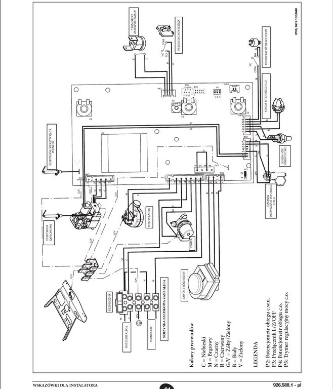

Witam, piec po włączeniu do prądu pokazuje temperaturę,  ale nie puszcza grzania CO. Czy to jest ten mostek zamiast termostatu pokojowego?
Nie mogę znaleźć RT 1 i 2 czy to są jakieś inne oznaczenia na płycie?
Ponieważ nie działa to dalej panie
Zgadza się, z mostkiem tam gdzie termostat odpala CO ! Jednak pali chwilę i wyskakuje błąd e01 robie reset i tak od nowa. To samo z CWU. Dodam, że iskrownik po odpaleniu płomienia strzela dopóki nie zgaśnie ogień.
Błąd E01 to blokada zapłonu.
Trzeba sprawdzić wszystkie czujniki i blokady np czujnik ciągu
Ew na kilka sekund wyłączyć z sieci elektrycznej w celu resetu automatyki.

Co sprawdzić? Przecież byłby błąd jakby było zamienione zero z L
