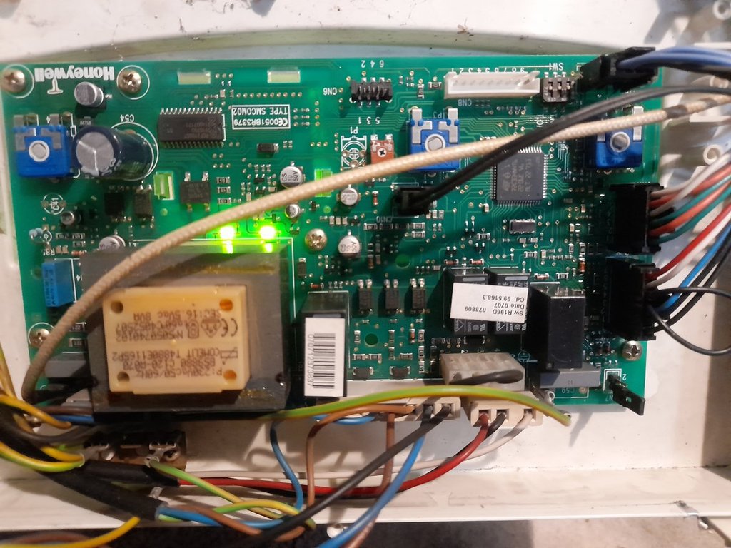

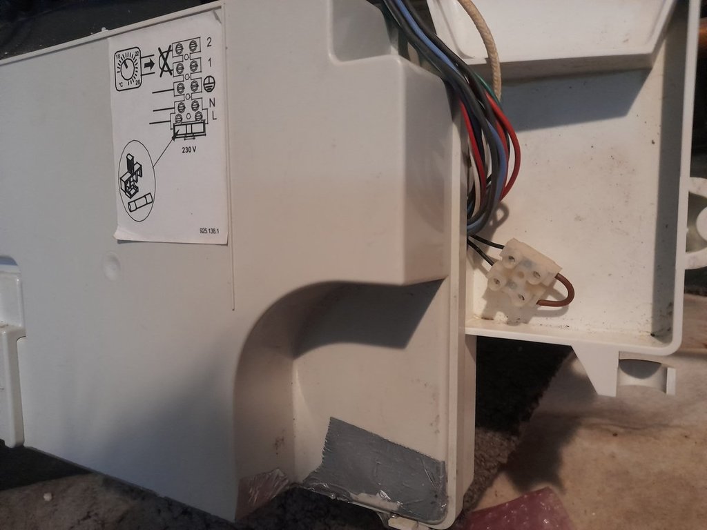

  1. Co sprawdzić? Przecież byłby błąd jakby było zamienione zero z L
  2. Obejrzyj film „Gaz” w YouTube Tak się dzieje u mnie
  3. Zgadza się, z mostkiem tam gdzie termostat odpala CO ! Jednak pali chwilę i wyskakuje błąd e01 robie reset i tak od nowa. To samo z CWU. Dodam, że iskrownik po odpaleniu płomienia strzela dopóki nie zgaśnie ogień.
  4. Ponieważ nie działa to dalej panie
  5. Nie mogę znaleźć RT 1 i 2 czy to są jakieś inne oznaczenia na płycie?
  6. Witam, piec po włączeniu do prądu pokazuje temperaturę, ale nie puszcza grzania CO. Czy to jest ten mostek zamiast termostatu pokojowego?
