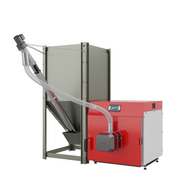

Witam wszystkich . Jestem nowy na forum. Szykuję się do wymiany kotła. Chcę pelleciaka.  Poczytałem na forum o różnych kotłach i nadal nie wiem co wybrać. Nie pytam czy lepszy jest Red czy Lidia bo i tak napiszecie: bierz Lagunę :)
Mam bardzo małą kotłownie jakieś 1,5x1,6m. Co bym nie kombinował ciężko jakiś kocioł wybrać. Moje zapotrzebowanie to tak 15-17kW. Ale mam pewien pomysł i chciałbym porady forumowiczówktórzy mają o tym pojęcie większe niż ja. Czy jest możliwość zamontowania kotła typu Znalezione obrazy dla zapytania: kocioł na pelletczyli z osobnym zasobnikiem i zamontować ten zasobnik w sąsiednim pomieszczeniu za ścianą? Tylko jest różnica poziomów kotłownia jest jakieś 60cm niżej. Przebobrowałbym ścianę otwornicą i przecisnął tego węża (musiałbym przedłużyć) do kotłowni.
Trochę rzeźbienie w gównie, ale nie mam już pomysłu.
Z góry dziękuję za radę.
Powinno zadziałać o ile będzie ciągły spad bez załamań i prostych odcinków
Co do mocy 15kw to jest to spalanie ok 80kg pelletu na dobę, na pewno potrzebujesz piec takiej mocy?

liczyłem na https://cieplowlasciwie.pl/wynik/b14b
Wyszło mi 13kW razem z CWU. Ale chałupa ma tyle mostków cieplnych że hej. 2 tarasy, balkon, dobudowana łazienka jakoś z boku. Duży kominek na piętrze, z którego ciągnie, podłoga na gruncie bez ocieplenia. Tertaz mam to co w opisie z tym, że strop mam ocieplony 10cm trociny. Przy wymianie kotła położę wełnę 20-25cm.
Mam kocioł 24kW miałowy zasypowy. Jadę na 52st i smolę.
15kW za dużo?
Wg. Ciepło właściwe 13 kW i więcej na dobrą sprawę nie ma co montować. Zauważ ze te 13 kW potrzeba przy średniej dobowej -20 licząc że w tym czasie grzane jeszcze jest CWU.
Sam zbiornik może być za ścianą, ważne by przejście przez ścianę było z dużym spadem w stronę kotła. Inaczej pellet może zawiesić się w rurze i bedzie problem. Widziałem takie rozwiązanie u Klienta w kotłowni (montuje Internet).

Możesz to zwizualizować jakimś rysunkiem? Co chesz przedłużać ( jakiego węża?)
1. zasobnik w pomieszczeniu za ścianą - poziom podłogi wyżej o 60cm od poziomu podłogi w kotłowni.
2. Kocioł  w kotłowni.
3. Ściana z otworem na wąż/rurę przez którą przesypuje się pellet.
4. ten wąż/rura przeźroczysta . połączenie zasobnika z kotłem
No to w mojej skromnej ocenie jest OK.
Jak jeszcze zrobisz to tak, aby rura z zasobnik szła jak najbardziej w poziomie , to pozbędziesz się problemów z mieleniem pelletu ( czyli transportem pellet do palnika)
