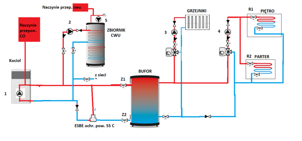

- miedź, bufor 950L, CWU 300L, 2 obiegi:  podłogówka [parter + piętro] pompa 25/60 (nr 4 na rysunku),  grzejniki dodatkowe, pompa 25/40 (nr 3 na rysunku)
- cyrkulacja pompa do cyrkulacji nr 5 na rysunku
- kocioł na pellet z wbudowaną w środku pompą
- ochrona powrotu kotła zawór termostatyczny ESBE 55 C, CWU ładowane osobną pompą (nr 2 na rysunku)

1. Gdy grzeję tylko bufor, a pompa CWU [2] nie chodzi wszystko jest ok
2. Gdy grzeję zarówno CWU oraz BUFOR, działają wtedy pompy [1] oraz [2] wszystko jest ok
3. Gdy chcę zasymulować tryb letni tj. grzeję tylko CWU tj. działa pompa nr 2, a pompa nr 1 nie działa oraz zawory Z1 i Z2 są zamknięte (bufor odcięty) to:
pompa nr 2 nie jest wstanie przepompować ciepłej wody do wężownicy CWU, sprawdzałem na 2 nowych pompach - działających.
Wygląda to tak jakby pompa nr 2 przy grzaniu CWU zaciągała wodę z powrotu od CWU poprzez zawór ESBE i tworzył się obieg z pominięciem pieca lub mieliła wolno w miejscu, moc spada do 4W.
Zrobiłem jeszcze test po otwarciu zaworów Z1 i Z2 z uruchomioną jedynie pompą CWU, w takiej sytuacji pompa zaciąga wodę z góry bufora i wtłacza ją do powrotu bufora.
Podsumowując chciałbym uzyskać efekt, że w lato przy grzaniu tylko CWU i odpalaniu pompy nr 2 przy zamkniętych zaworach Z1 i Z2 pompa dawała radę pompować ciepłą wodę z kotła i pchać ją na wężownicę CWU. Nie jestem specjalistą, ale wydaje mi się, że brakuje tutaj 1 zaworu zwrotnego np. w miejscu gdzie postawiłem znak ?
Proszę o wsparcie w poprawie tej instalacji. Generalnie dodam, że wolałbym dodać nawet 2 zawory zwrotne niż przerabiać początek i powrót obiegu CWU.
Sam zastanawiam się, dlaczego zamiast pompy nr 2 hydraulik nie zaproponował elektrozaworu lewo prawo (piec obsługuje), ale teraz z  racji kształtu rur w miejscu rozwidlenia oraz ogólnie miejsca na ścianie ciężko byłoby go wstawić.
Proszę serdecznie o pomoc i z góry dziękuję za odp.

Dzwoniłem do producenta kotła, pompa 1 nie blokuje fizycznie obiegu, gdy nie działa.
Musi pracować cały czas pompa 1.
zamiast pompy 2 (która będzie w szeregu z 1) może być (nie musi) zawór 3D przyłączający CWU lub bufor. Czyli jak grzejesz CWU to nie grzejesz bufora i na odwrót.
jeszcze inna opcja zbiornik CWU podłączyć przed zaworem termostatycznym esbe

A jak by to miało wyglądać bez dodawania zaworu 3D oraz bez zmiany wpinania CWU przed ESBE?
Po prostu przestawić piec na odpalanie pompy nr 1 przy grzaniu CWU (da się) i odcięciu bufora w lato, a pompa nr ma być wyłączona?
Mogę też ustawić to tak, że w lato zamknę bufor oraz odpalą się obie pompy tj. nr 1 i 2, tylko czy na takiej małym obiegu mogą one działać szeregowo?
Testowałem tak przez chwilę CWU się zasila, tylko nie wiem czy w dłuższej perspektywie takie działanie nie zaszkodzi tym pompom jak całe lato będą chodzić obie?

Ja nie chce wyrzucać tego esbe tylko zamiast pompy 2 CWU wstawić zawór przyłączający. Jego zadaniem byłoby przełączanie przepływu CWU lub bufor.
inne opcje powyżej.
6 minut temu, pawellegowski89 napisał:
Po prostu przestawić piec na odpalanie pompy nr 1 przy grzaniu CWU (da się) i odcięciu bufora w lato, a pompa nr 2 ma być wyłączona.
Tak tez można.
Działać będzie ale Nie powinno się (nie jest zalecane) tak robić - pompy w szeregu. Nic im nie będzie po prostu zwiększysz przepływy i ciśnienie po stronie tłocznej do wartości powyżej „normalnych”.

Najprostsze bo nic nie trzeba przerabiać to:
Przepływy od 0.7 do 2 l/min. Tak jak piszesz ustawiasz empirycznie lub z projektu. Regulacja przez obrót (wkręcasz lub wykręcasz główkę/szklankę itp). Sprawdź na YT.
Dziękuję za pomoc.  Kocioł przestawię z trybu PUMP na VALVE (przy CWU będzie działać też pompa nr 1).
Natomiast w  trybie lato odłączę zasilanie pompy nr 2 oraz zamknę bufor.
Wydaje mi się, że przerabianie instalacji na zawór przełączający to za duże koszty w stosunku, że za to otrzymuje się jedynie brak konieczności 2 razy w roku zamykania / otwierania dwóch zaworów i wyjęcia kostki od zasilania pompy CWU.
Pompa 2 ( od CWU) powinna być wpięta powrotem  przed sam kocioł , czyli między kocioł a pompę 1.
Ponadto za pompą 1, przed wpięciem pompy 2  musi być zaw zwrotny.

Pompa nr 1 jest w środku kotła.
Aaa, bo to Lidka!
Tego niestety nie można zmienić, tylko wersja producenta tak jak podawał kolega kilka postów wyżej.
Choć ja spróbowałbym zrobić jak poniżej , tylko zamiast zestawu pompy P2( zawory, filtr, pompa) dać zawór dwudrożny odcinający przy zadanej temperaturze
Zaw 2-D może być sterowany termostatem , kapilarą lub czujnikiem z kotła.forum.thumb.png.91f669a14ecc0b6613a40ee2e008117c.png
