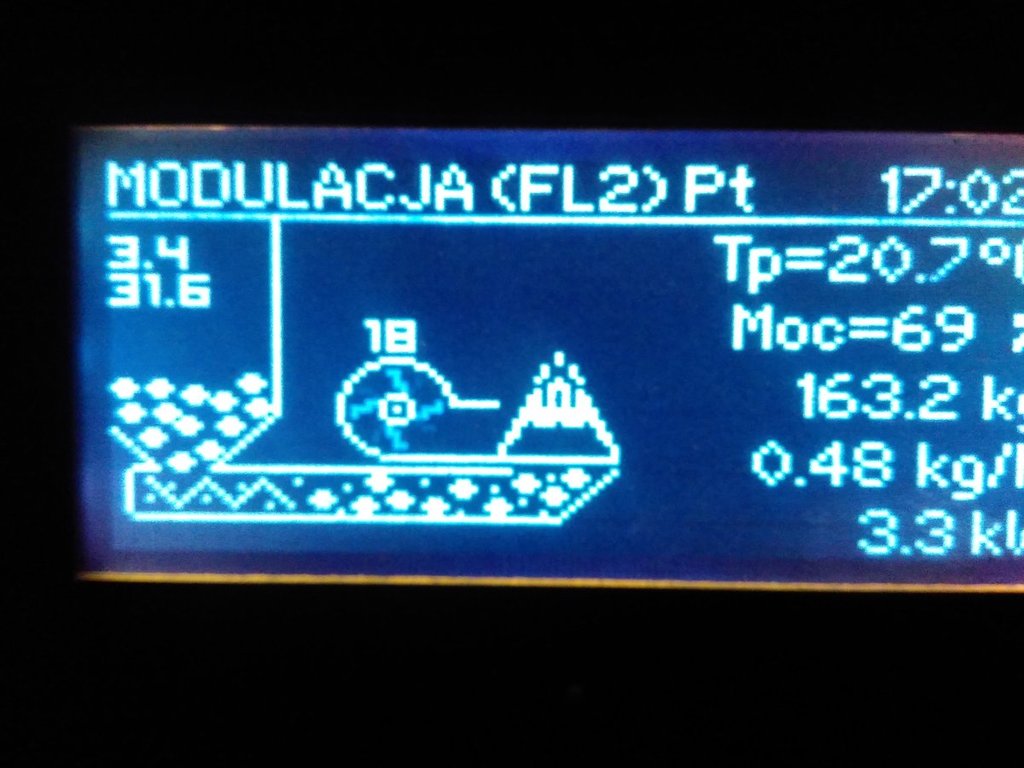

W tej chwili piec przy temp 54 stopnie(ustawione 55 ale temp. Waha sie miedzy 53 a 58 z tego co zauwazylem). Ustawilem wczesniej na 35 sekund przerwe ale mialem wrazenie jakby sie palenisko troche osunelo wiec wrocilem na 30sekund.
Na pierwszym zdjęciu wrzucilem wyglad pulpitu sterownika z tym jak piec pracuje teraz. Przed zmiana ustawien baedzo czesto dmuchal na 10-12%, teraz16-18. Ale nie siedze caly czas przy piecu wiec te wartosci moga byc jeszvze inne.

Przy paleniu z pid nie ma histerezy , zerknij na pierwsze zdjęcie
Piec teraz pracuje z mocą 3.3kw
Napisal w 1 poscie ze histereze ma na 5 stopni
