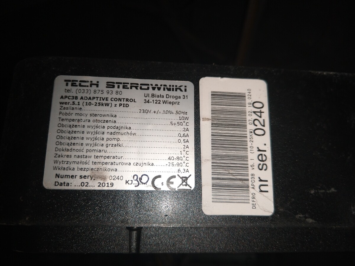

Hej, dzięki za odp zatem pewnie jest tak jak piszę @gilal - rozkręciłem piec i zrobiłem fotki. Dodatkowo włączyłem moduł ethernet, ale w wersji pokazuje 0.0.0 - to tak jakby go nie było.
Załączam fotki.
Reasumując - mam dokupić jedynie 5060 do tego pieca i połączyć po rs jak pisze @Snurq??
Masz na końcu "slim" czyli trochę wersję uboższą sterownika. Modułu nie ma.
Teraz, ja bym wybrał moduł internetowy wifi 5060 (oczywiście z logo DEFRO bo bez tego może być błąd logowania) jeżeli masz w tym miejscu sygnał. Najprościej i bezproblemowo. Podpinasz po RS, standardowa konfiguracja (bardzo prosta dla modułu i stronki, fajnie opisane w instrukcji).

Cześć, mam pytanie do opisywanego tutaj wątku. Mam w domu sterownik APC 3B Adaprive control wer. 5.1. W ustawieniach sterownika po załączeniu modułu ethernet wyświetla mi się wersja modułu. Niestety na sterowniku nie widzę gniazda ethernet. Jedyne wolne dwa gniazda to komunikacja rs. Gdzie mogę w tym modelu powinienem podłączyć przewód od internetu? Niestety na interntach nie znalazłem instrukcji 😞
Cześć. Ja mam podłączenie w głównym sterowniku który jest zainstalowany pod zbiornikiem na pellet. Nie wiem jak jest teraz, ale u mnie trzeba było zdjąć osłonę i tam jest wejście do internetu.
