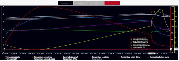

Cześć
Skoro temat żyje to dorzucę swoje 33 grosze (a może nawet złoty dwadzieścia).
Piec SAS:
- ST-555 Pellet P Wersja : 2.0.1G/8 z PID : 1.6.1
- ST-505 0.1.249
mam od 4 lat i mając internet LTE z Playa przez dwa lata i później lokalną radiówkę przez kolejne dwa lata nie miałem praktycznie żadnych problemów z dostępem do emodul.pl. Praktycznie zawsze działał, jak nie był dostępny to tylko przez kilka minut. Wszystkie ustawienia mogłem sobie zmieniać i ZAWSZE były akceptowane itp itd. Czyli wszystko tak jak być powinno.
W tym roku w lipcu podłączyłem światłowód z Playa i zaczął się niekończący się problem z dostępem do emodułu i wyświetlającym się portem 2000...
Od lipca jestem w trakcie ciągłej reklamacji do Playa. Router Play'owy zaktualizowany do najnowszego softu. Żadnej opcji firewall nie ma dostępnej. Próbowałem przekierowywania portów. Nic nie poprawiło sytuacji. A próba podłączenia swojego routera zamiast Play'owego skończyła się niepowodzeniem (router nie dostaje IP). Nie ważne czy podłączam piec bezpośrednio do routera Play czy przez dodatkowy router TP-LINK - nie działa.
Zacząłem się kontaktować z producentem modułu - Tech - i też dostałem różnego typu odpowiedzi. Jednak zakończyło się w zeszłym tygodniu na nieudanym updacie softu w module internetowym (nadal mam stary soft). Informacja z Tech - wysłać do nich moduł na aktualizację, żeby była możliwość zmiany portu 2000 na 29200. Zastanawiam się nad tym.
Piec potrafi mieć dziurę w kontakcie z chmurą na 3-4 godziny nawet. Kiedyś synchronizacja była co 5 minut albo i częściej i danych w statystyce była co nie miara. Teraz równie dobrze można przegapić to, że piec był odpalony przez parę godzin.
Jeśli istnieje jakiś sposób na poradzenie sobie z tym problemem, to byłbym mega szczęśliwy.
PS. Z internetem z Playa nawet telefony, odkurzacz i gniazdka wifi mają problemy z komunikacją z chmurą 😕 Pierwszy raz w życiu widziałem na telefonie komunikat "brak internetu - punkt dostępowy zajęty".

Opiszę tylko to, co faktycznie pomogło, a nie 2 miesiące podejść do tego tematu na różne sposoby (i w sumie 5 miesięcy reklamacji Światłowodu Play).
Mój sprzęt to:
·         Piec na pellet SAS
·         Sterownik TECH ST-555
·         Moduł Internetowy TECH ST-505 (w wersji 0.1.249 - 10Mbit – to połączenie wykrył mi routerimage.png.f3031d2bd7aca922585b113c76b1044c.png)
·         Światłowód Play z ich routerem KAON AR5344 + sieć oparta na Comtrend Powerline Powergrid Adapter 200Mbit i routerze TP-LINK WR841ND
Ostatecznym rozwiązaniem na problem z portem 2000 okazała się aktualizacja firmware modułu internetowego z wersji 1.x.x na wersję 3.1.22 (lub 3.2.22) i zmiana portu komunikacji z 2000 na 29200. Dla Modułów Internetowych w wersji 100Mbit firmware musi być podbity z 2.x.x na 4.x.x – tego tutaj nie opisuję.

Nie udałoby się tego osiągnąć bez świetnego supportu Doradcy z firmy Tech. Kawał dobrej roboty i dużo cierpliwości z jego strony. Dziękuję serdecznie!
A teraz pytanie – od której godziny mam zaktualizowany Moduł i zmieniony port na 29200 😊
