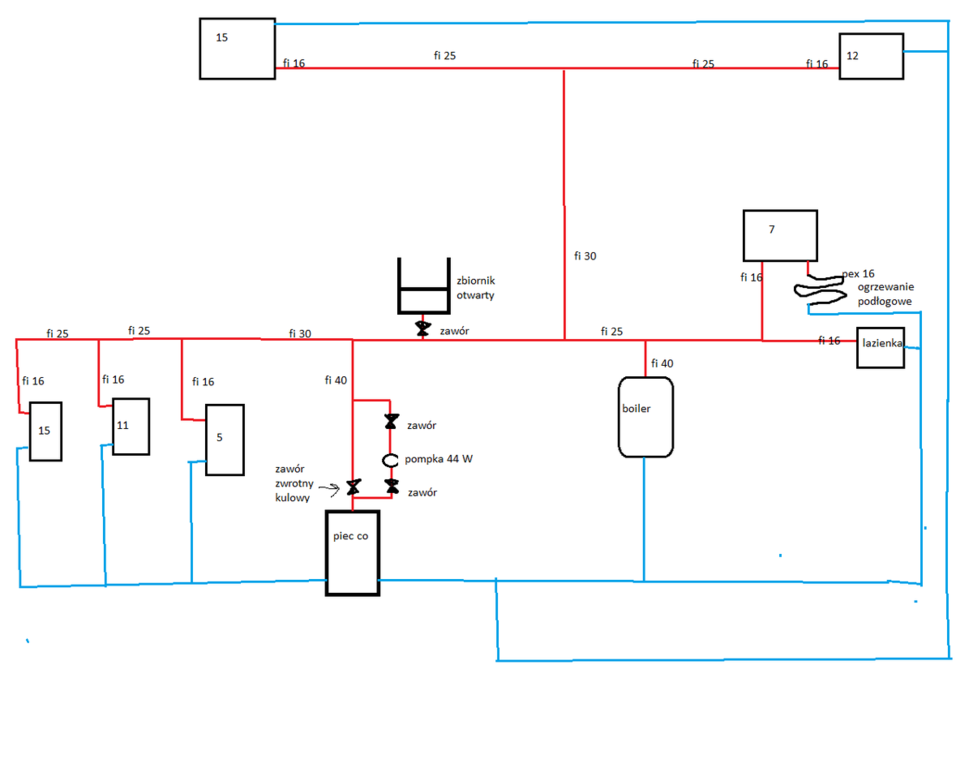

Mam instalacje co w domu w układzie otwartym . Cała instalacja zrobiona jest w miedzi. Od zawsze coś jest z nią nie tak. Na załączonym zdj zrobiłem schemat na szybko. Liczby podane w kwadratach to liczba zeberek ( grzejniki alu) . Napisałem też przekrój rur bo według mnie jest to dziwne że są różne przekroje. Niedługo planujemy wymianę pieca. Czy taki układ instlacji CO nadaje się do nowych pieców? Czy wszystko jest tu dobrze zrobione?
Nie jest. Przede wszystkim naczynie otwarte musi być podłączone bezpośrednio z kotła a nie z pionu/poziomu za zaworem różnicowym.
