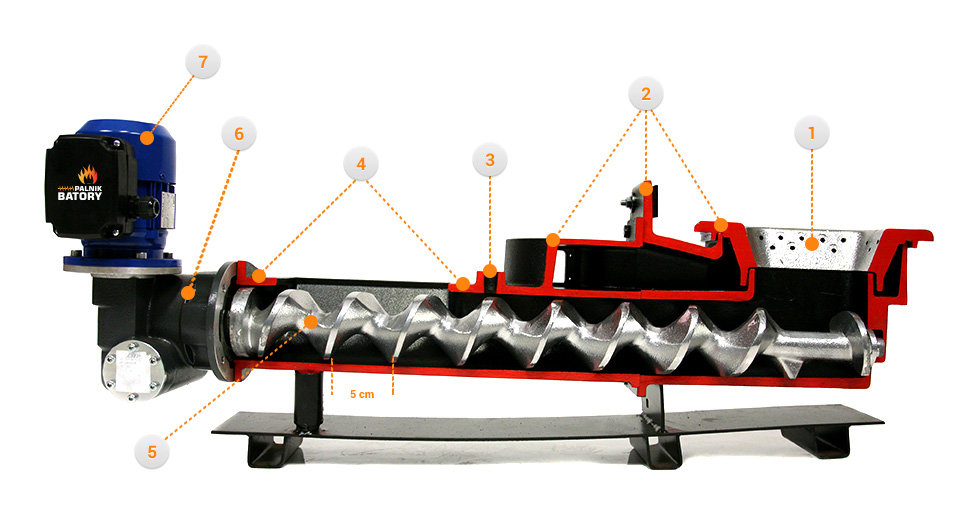

Witam mam problem z paleniem w rbr ekouniwersal 12kw z palnikiem Batory  do tej pory 3 zimy i palilem pestka z wiśni i eko groszkiem było wsio ok teraz pojawił się problem pokusiło mnie miał kupić drobny i tu problem palę w automacie czas podawania 3 sek korekta dmuchawy +2% temp pieca 55 zadana no i pojawił się problem z tym że od strony drzwiczek nie dopala mi miału i wysypuje go bokiem do szuflady przykryłem podajnik trochę cegła i jest dobrze macie jakieś pomysły jak go ustawić w retortach grupowych albo ręcznie?
musisz uszczelnić retortę czy pokrywę, tą część z otworami.
Zdjąć/oderwać, oczyścić i przykleić od nowa na silikon
ta część pozycja 1http://www.kotly-mocek.pl/userdata/gfx/a1ba8708f8e17f7bebee9e492f2824b7.jpg
jak pisze Gonzo musisz sprawdzić i ponownie uszczelnić palnik. Dodatkowo pamiętaj że miał ma inną granulacje i będzie potrzebował więcej powietrza wiec i korekta nadmuchu w stosunku do poprzedniego rodzaju opału jest niezbędna

Doszczelnilem i dalej są spieki podawanie 4 sek i korekta dmuchawy plus 5, ma ktoś może pomysł jak ustawić retorty grupowe na miał?
