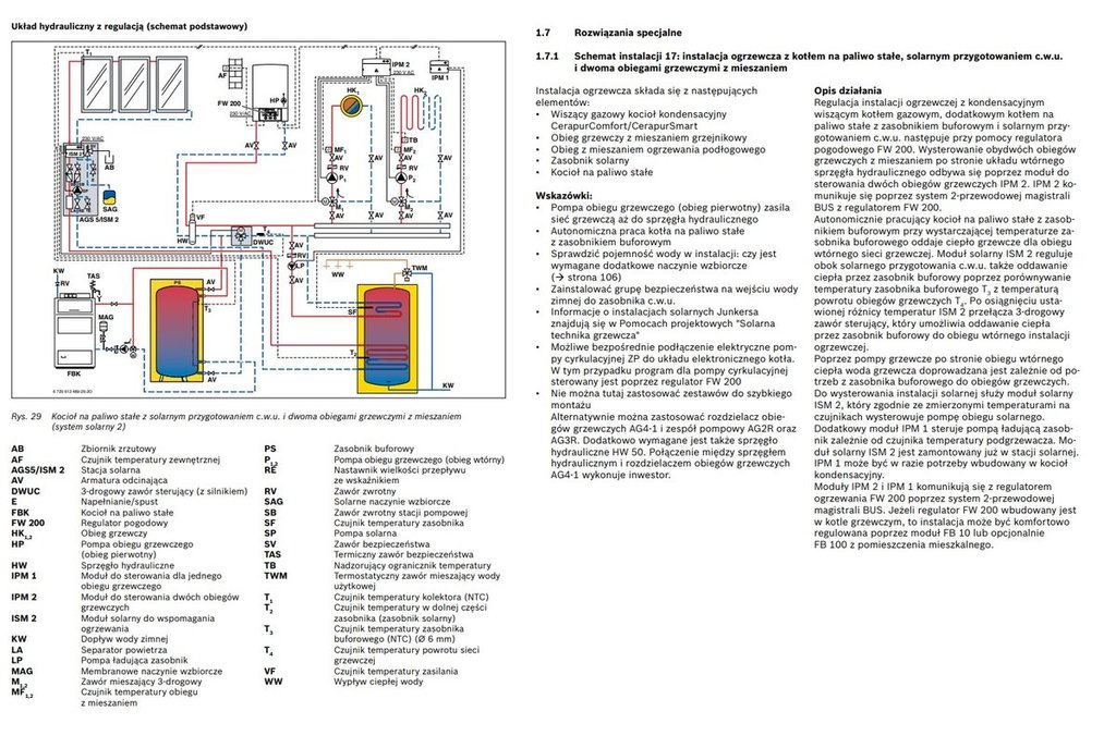

Stoję przed ( w sumie siedzę) wykonaniem całej instalacji w domu...3 podłogi po około 120m - tylko ogrzewanie podłogowe, mam plan spiąć mądrze razem 2 kotły Atmos DC 20GS oraz gazowy kondensacyjny ( nie wybrany)
Oczywiście plan zakłada instalacje buforów - wiem...
Ile się da chce zrobić samemu lub z jakąś pomocą której nie za wiele jest ( więc trafiłem tu)
Plan jest taki - Domyślny piec najbardziej używany - Gazowy
Kocioł na drewno ma być używany okazyjnie lub jak będę miał zbyt dużo drewna jak teraz.... z racji pracy drewna mam często bardzo dużo.
Chciałbym by kocioł gazowy wyłączał się w momencie gdy zacznę palić w kotle na drewno - a włączał się z powrotem gdy spadnie temperatura w buforze z kotła na drewno, do tego nie chciałbym by kocioł gazowy grzał kilkaset litrów bufora z kotła na drewno - tylko powiedzmy 200L przypisane do niego - jednocześnie o ile to nie problem można by było zrobić tak by podczas palenia w kotle na drewno ogrzewane były 2 bufory duży i mały.
Nie robiłem nigdy kotłowni ale coś tam kumam i wiem co chce... - nie odsyłajcie mnie do firm bo i tak nie dam tego do zrobienia firmie choćby dla zasady że chce sam lub z czyjąś pomocą.... dom też sam buduje - więc się da.
Chciałem najbardziej krótko i konkretnie opisać co chce, bez lania wody.
Rozumiem że chcesz połączyć jeden kocioł Atmos i Jeden kocioł gazowy ? Jeśli tak to tu masz gotowy schemat Junkersa, oczywiście solary do wywalenia. Obecnie moduły zastąpione są przez Bosch innymi CW, MM, MS. Ściągnij sobie instrukcje do nich i dopasuj do tego schematu  Pozdrawiam

Poniżej prostszy schemat na elementach Wolfa ,  układ osobiście sprawdziłem, tylko jako drugi kocioł był HG 25kW prod też Wolfa
Przełączanie grzanie gazem, grzanie z bufora następuje przez pomiar temp na powrocie do kotła gazowego.
Jak temp jest niższa od zadanej/ wymaganej to kocioł odcina bufor i startuje.
Na rys bojler i bufor mają wężownice do inst solarnej w twoim przypadku zbędne.
Dla tego układu moc kotła gazowego może być do 24kW, jak większa to już wchodzi dodatek w postaci sprzęgła.
Należy pamiętać o odpowiednim doborze naczynia przeponowego do całego układu.
Im prościej tym lepiej, aczkolwiek nie obędzie się bez sterowników temperatury itp....
