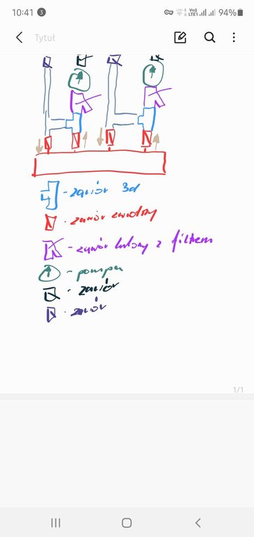

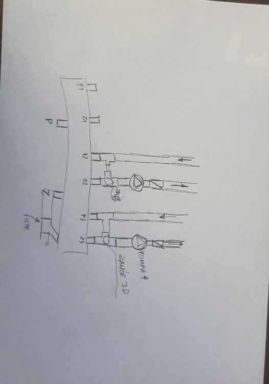

Modernizuje u siebie instalacje. Obecnie mam jeden obwód w którym znajduje się jeden zawór 3d. Niestety wymagania różnicy temperatur potrzebnych dla parteru i piętra jest na tyle różna że postanowiłem zmienić układ poprzez domontowanie rozdzielacza grup pompowych i rozdzielenie instalacji na 2 obwody (rozdzielacz 3 obwodowy zostawiam na ewentualną możliwość dobudowania w przyszłości 3 obiegu).
Oba obwody będą sterowane zaworami 3d które obsłuży sterownik kotła.
Obecnie z racji tego że mam jeden obwód to zawór 3d, pompa i zawór zwrotny mam w poziomie. Z racji ww. zmiany ona obwodu będą w pionie. Dlatego namalowałem na szybko "schemat" pomijając zawory i proszę o pomoc w kwestii gdzie najlepiej dać zaworu zwrotne. Jak już uda mi się ustalić gdzie to prosił bym jeszcze jakie dać. Kiedyś były propozycje z mosiężnym środkiem z wyciągnięta sprężyna. Jak dzisiaj to wygląda? Był bym bardzo wdzięczny za jakąkolwiek pomoc. Pozdrawiam

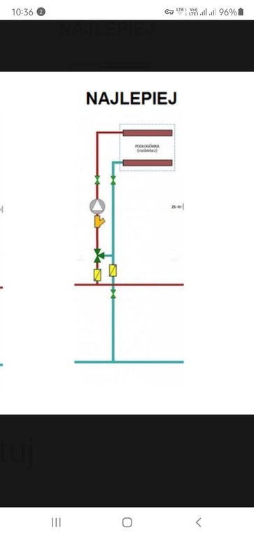

Znalazłem na allegro takie rozwiązanie z firmy afriso. Czytałem też tutaj temat o zaworach zwrotnych i kolega Sambor proponował by zrobić tak jak w rozwiązaniu firmy afriso a dodatkowo dodać drugi za w miejsce filtra kątowego.
Czy dobrze zrozumiałem propozycje kolegi Sambor?
Tylko czym to ma sterować /grzać  podłogówka ,grzejniki może mieszane i pewnie CWU  od tego zacznij
Cwu tam nie ma. Jeden obwód to grzejniki parter drugi piętro. To wszystko. Dwa zawory mieszające 3d regulujące temp na każdą kondygnacje z osobna. Mi w zasadzie chodzi tylko o te zz. Z tego co czytałem to zrobię tak jak w rozwiązaniu afriso z tym że dam zamiast filtra zz a filtr dam na zasilaniu przed rozdzielacz.

Trzeba zrobić jak proponuje kolega w poście #5 - zaw zwrotny na powrocie przed samą belką rozdzielacza, przed każdą pompą filtr, czego nie ma na rysunku.
Na rys filtr jest przed zaw 3-D, co czasem się nie sprawdza.

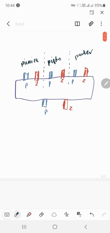

Posiłkując się twoim pomysłem z innego tematu
Pomyślałem by zrobić tak:
Sama belka ma od dołu zasilanie i powrót. Z drugiej strony mamy 3 równolegle wyjścia zasilania i powrotów.
Czy na pewno trzeba mieszać jakieś wyjścia z wejściami?

Masz taki rozdzielacz a nie inny i musisz się do niego dostosować.
Dajesz zaw odcinające ( kulowe) na wyjściu pompy, dla pełnej poprawności w celu wymiany pompy lub czyszczenia filtra warto dać na samym wyjściu z rozdzielacza, jeszcze przed ZZ też zawór kulowy.

Ok. Dzięki. Przed samą pompa i za są zawory. Z tym że przed pompa jest zawór z filtrem. Czy pomijając kwestie by na samym wyjściu z rozdzielacza dąb zawory ten schemat który namalowałem był by poprawny?
Ogólnie jest poprawny, ale nie doczytałem o tych zaw z filtrem- ekran 5" , więc mało widać, jak są to już nie dawaj dodatkowych.
Nie należy mnożyć ( dublować ) elementów- to koszt i więcej potencjalnych awarii.
Edytowane przez sambor
Dziękuję. Normalnie to bym dał filtr na wejściu do belki a przed i za pomocą normalny zawór. Ale pomyślałem że że względu na fakt że pompa jest w pionie przy demontażu pompy zamiast upuszczać wode na śrubunku z pompy mogę wspomóc się upuszczając wodę przez filtr.
Tutaj głównie mi chodziło o kwestie zaworu zwrotnego. I o ile firma afriso zrobiła tak jak polecasz na powrocie ale przed zaworem 3d (od strony belki) to widzę że polecasz jeszcze jeden zawór zwrotny ale nie"standardowo" za pompą tylko w moim przypadku zaraz za belka na zasilaniu. O ile dobrze rozumuje Twój pomysł. Czyli wyszło by że ona zawory zwrotne są bezpośrednio na wyjściu z belki z tym że jeden przepuszcza wodę w stronę belki (powrót) a drugi w stronę zasilania (na zawór 3d).

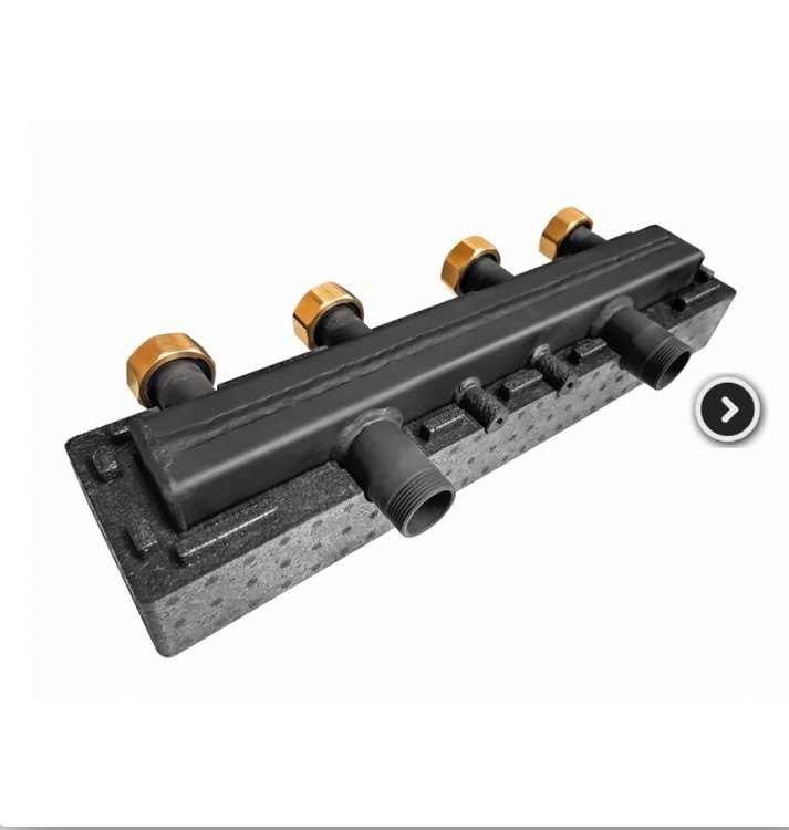

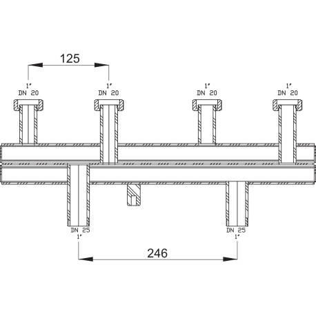

Twoje to coś w tym rodzaju
Rozdzielacz grup pompowych dwuobwodowy GPO DN20 125 mm
Jest w nim podział poziomy na zasilanie i powrót,bez mieszania ich ze sobą.
Zauważ że w tej konstrukcji temp zasilania jest obniżana przez kontakt z powrotem.

Dziękuję za uwagę. Rzeczywiście jest tak jak piszesz. Jestem świadom że takie rozwiązanie nie jest idealne. Ma swoje plusy i minusy. Nie mniej jednak jestem gotów to przełknąć.  Zrobię to jednak tak jak sugerowałeś zz zaraz za belka na zasilaniu i powrocie. A cała belkę zamontuje pionowo. Wydaje mi się że o ile w sprzęgle montaż musiał by być pionowy to tutaj jest to chyba dowolne.

Ja wiem że mam belkę rozdzielająca. Ja potrzebuję instalacje podzielić docelowo na trzy autonomiczne obwody i właśnie to co kupiłem to robi. Zakładając temat nie byłem pewien gdzie dać zaworu zwrotne. Dzięki koledze @sambor już wiem gdzie dać te dwa zawory.
Jednak w między czasie jak to wszystko poskładałem wyszło że mogę mieć problem by zmieścić się na wysokość. Dlatego pomyślałem że mogę to zamontować pionowo (belkę) tak by obwody wychodziły poziomo.

To dobrze, ale rozwiązanie z Afriso, które podawałeś dotyczy sprzęgła :)
Niemniej jednak @sambor proponował zawór zwrotny poziomo przed belką rozdzielacza pewnie dlatego, aby uniknąć  montowania  ich w pionie pod pompami.
Przy pionowym rozdzielaczu i poziomych króćcach tego problemu nie ma.
