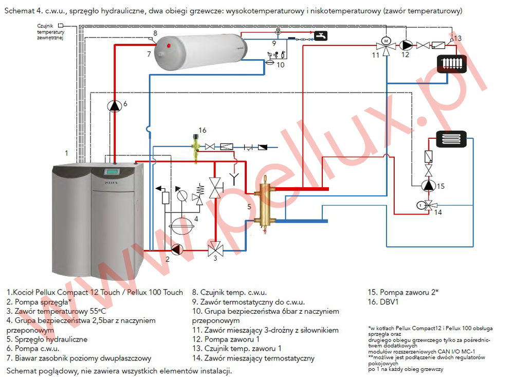

Witam kupiłem kocioł na pellet i mam pytanie, bo przy starym kotle miałem obejscie przy pompie z zaworem różnicowym czy go zostawiać? Bede zakładał zawór 4d lub sprzegło hydrauliczne.

Tak, będzie ok, tylko zawór DN32 będzie za duży.  Daj 55stopni DN25.
Zrób tak jesli chodzi o część kotlową

Wybrałem zawór 60 stopni bo taka jest zalecana temp. powrotu kotła
Tylko pamiętaj, że na tym schemacie nie ma wszystkich elementów. Np. brakuje zaworów zwrotnych.
A prosze jeszcze o dorade bo tzw. kolektor mam z rury Cu 32 potem już cu28 to zawór 3d dać DN32 lub DN25 bo sprzęgła tak zazwyczaj 1 calowe wejscia i wyjscia mają?
DN25
Producent zaleca 60 stopni powrót to zawór 3d termostatyczny dac na 60 stopni czy 55?
Ja bym dał 55 stopni ale ...... skoro producent zaleca 60 to zależy co mówi gwarancja.

dać zawór 3D termostatyczny 55st albo 3D z siłownikiem i podpiąć pod sterownik(nie wiem czy ten sterownik to umożliwia).
