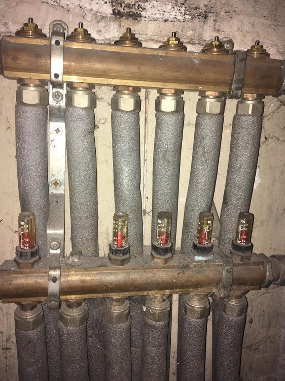

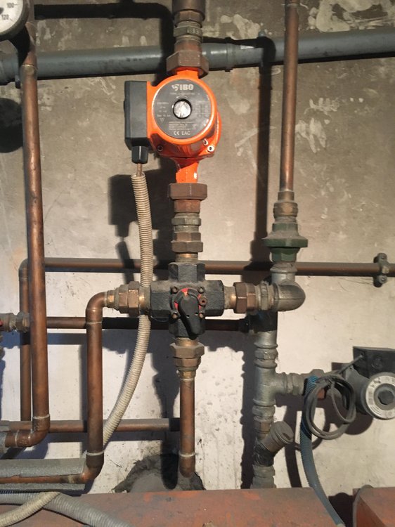

Nie no,zawór działa,bo dopiero po przekręceniu w lewo podnoszą się rotametry
I jak załącza się ta pomarańczowa pompa zawsze załącza się tez ta od podłogówki

  • pamiętaj o zbiorniku wyrównawczym  post#13 #14 bo masz tą instalacje niebezpieczną i zabronioną przepisami  a co do 3d to mówiłem że jest źle ustawiony
No to na 100%masz go źle ustawiony :), a dokladnie, przesłonę zaworu.
rotametry cały czas muszą pracować równo.

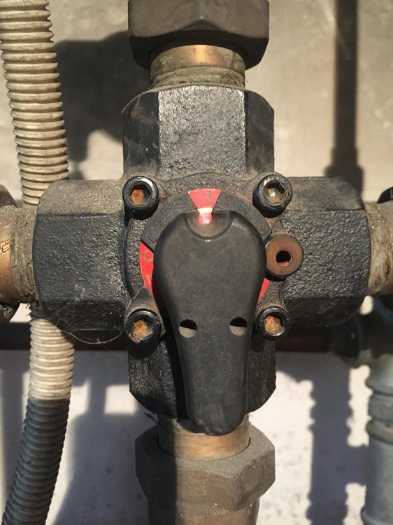

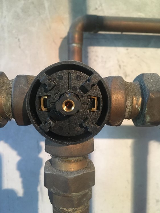

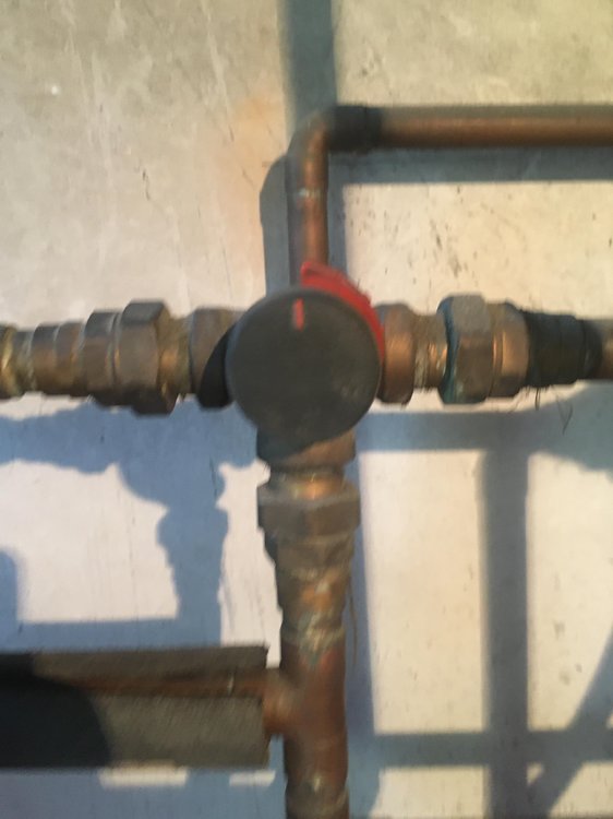

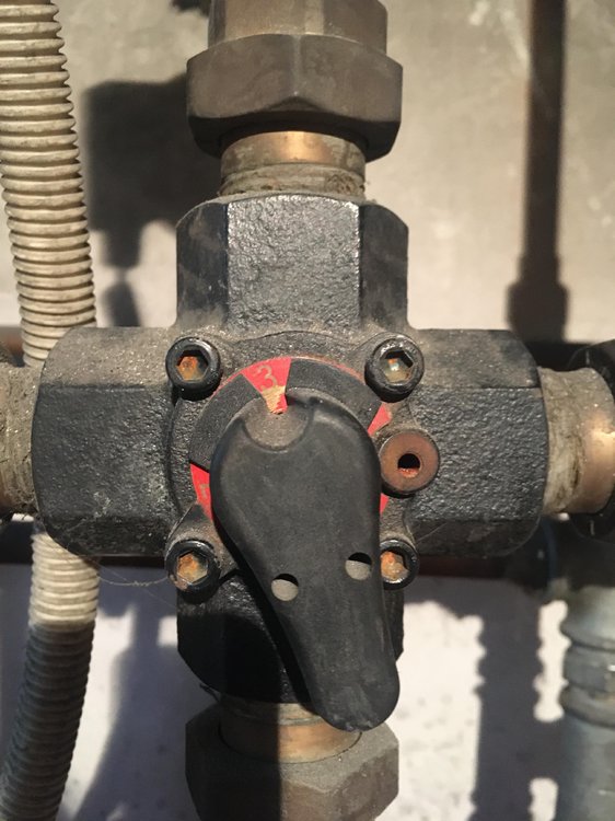

ściągnij to czarne pokrętło i wstaw zdjęcie samego zaworu z widocznym trzpieniem, to ci powiem co i jak
Jak było ustawione pokrętło przędz zdjęciem?
Teraz grzanie idzie na podłogówkę
Nie ma potrzeby cytowania ostatniego postu, cytat usunięto

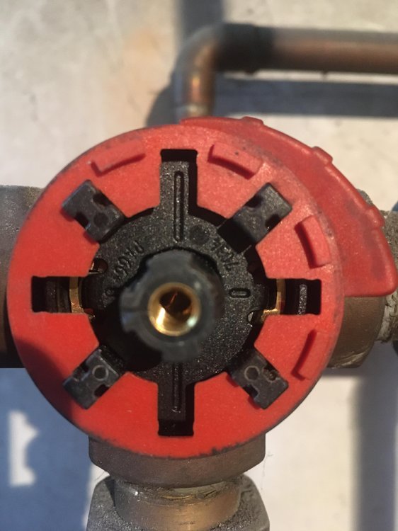

Ustaw to tak aby zielona kreska pokryła się z różową obracając w kierunku jak jest strzałka. Następnie obróć ten czerwony element ze skalą aby na godzinie 12 było cienkie a na 3 najgrubsze. A pokrętło z czerwoną kreska nałóż tak aby było na godzinie 12.
Wtedy będziesz miał prawidłową regulację temperatury na podłodze.
Na 12stej zawór będzie zamknięty a obracając go w prawo w kierunku godziny 3 będzie się powoli otwierał i zwiększał temperaturę stopniowo, nie tak jak teraz zero jedynkowo.

Tak jak teraz jest jest git?
Tak teraz pokrętło tak aby czerwona kreska była na 12.
Temperaturę zmieniasz stopniowo obracając pokrętło w prawo.
Kreska na 12 będzie szła wodą z powrotu obiegu podłogowego ( na rotameteach przepływ będzie cały czas) obracając w kierunku 3 temperatura będzie stopniowo rosnąć zależnie od wychylenia.
Czyli obieg na podłogówce ma być cały czas tak? bo teraz jak nie przekręcę rotametry są podniesione
Przepływ na rotametrach jaki ustawić?
Tak właśnie ma być... Niezależnie od ustawienia zaworu przepływy na rotameteach muszą być takie same.
Jakie przepływy to już zależy od pętli jakie masz. Ale na start ustaw po 1,5 (ewentualnie 2 jeśli pętlę są długie) litra na każdą pętlę.

Generalnie grzała tylko w jednym pomieszczeniu,teraz czekam czy zacznie grzać w reszcie pomieszczeń
A ten zawór jak powinien być ustawiony? teraz jest na 3
Sprawdź czy na rozdzielaczach przypadkiem nie są zamknięte pętlę ale jeśli rotametry na wszystkich pętlach wskazuja przepływy na poziomie 1.5 litra to musi grzać.

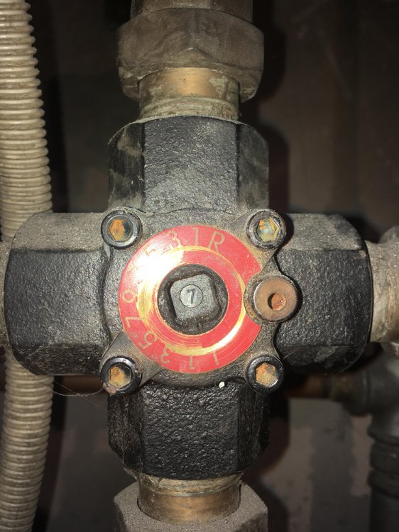

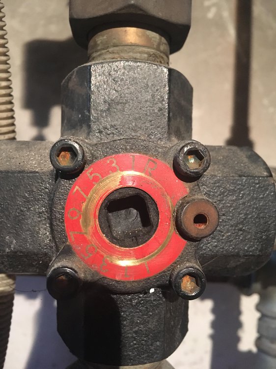

Co do zaworu 4d to również zdejmij pokrętło. Ale patrząc po ograniczniku wychyłu to dobrze nie jest.
Edytowane przez Darekgra
Skala zaworu do obrócenia aby 9 była na 12 godzinie. Lecz to jakoś stary typ zaworu i może lepiej jej nie ruszaj bo odkręcając te śruby pewnie poleci wodą i cały zawór będzie do wymiany bo się rozszczelni.
Zobacz czy przesłoną (ten czworokąt w środku) możesz obracać w koło 360 stopni?
Jak tak to ustaw go tak aby to nacięcie przy tym czworokącie w środku było również na 12.
Czworokątem można kręcić dookoła jak się chce
A z tą skalą nie kumam za bardzo co mam zrobić
Ok to czworokąt ustaw tak aby to małe nacięcie na nim było na 12 godzinie.
Ustawiłem,to pokrętło dobrze ustawiłem?

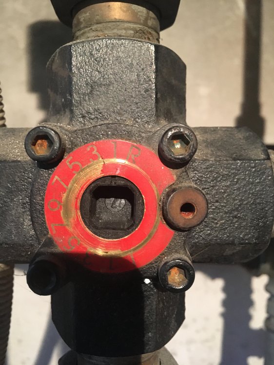

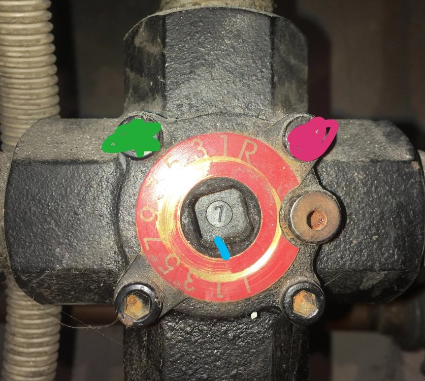

Albo zróbmy test, bo muszę przyznać że takiego zaworu w ręku nie trzymałem.
Ustaw ten niebieski punkt na śrubę zaznaczoną na różowo i napisz które rury są gorące a które zimne, następnie ustaw na śrubę zaznaczoną na zielono odczekaj kilka minut i znów sprawdź które rury są gorące a które zimne.

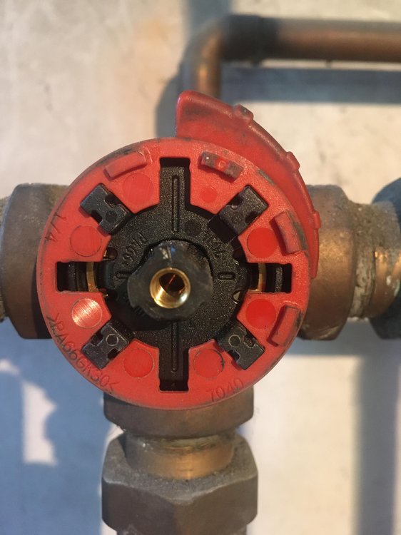

@Animus wiesz może jak jest ustawione zwierciadło w stosunku do trzpienia w tym zaworze?
Bo to jest teraz najważniejsze.

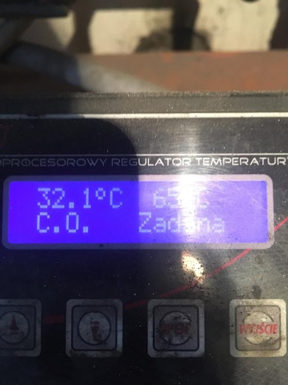

Ustawiony na różowa kropke,po wszystkich 4-stronach rury są zimne,na sterowniku pieca temp rośnie,na zegarze od podłogówki pokazuje taka sama temp,natomiast na zegarze od grzejników spada
Po przekręceniu na zielona bez zmian
Ok chyba już wiem.
@Tomeks32Ustaw ten znacznik (niebieski) na godzinę 9, pokrętło nałóż tak aby wskazywało na skali 1 (tą na górze).
Przy ustawieniu pokrętła na skali na 1 gorącą rurę powinieneś mieć prawą i dolną a gdy ustawisz na skali 9 to gorąca powinna być rura prawa i górna.
Sprawdź czy tak jest.
Zawór który masz jest firmy Honeywell.
Jest dokładnie jak napisałeś
