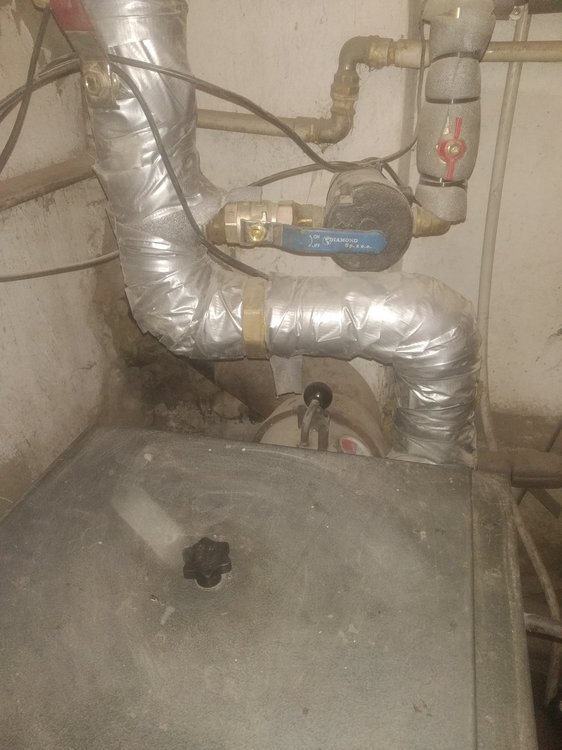

Spokojnie nie odpuszczaj bo możesz zrobić  tak jak mam ja  podłączone ( MPM 14.).  Ps też mam mała kotłownie i też miałem wcześniej Zebca SWK i wiem gdzie wychodzi w nich zasilanie i powrót - czyli centralnie na środku -tak samo jak u ciebie w KWKD.
ale  hydraulik Zrobił mi podłączenie zasilania ( pionowa rura )  własnie tak  2 kolanka 2 cale i 25cm rury na płasko jakieś srubunki-  sam sie obawiałem czy bedzie ok -  ale przy tak małym odcinku rury w poziomie grawitacji to wogóle to nie przeszkadza i instalacja dalej jak działała tak działa bdb , dzieki temu płaskiemu odcinkowi  kocioł możesz ustawić jak chcesz od sciany  i nic nie wystaje na głębokość.  Jak chcesz mogę ci zrobić fotkę jak to wyglada od tyłu - ale też to bajecznie proste podłączenie   jest tylko dokręcona mufa i śrubunek do starej instalacji.  Sam montaż pieca zajął hydraulikowi ze 2h z czego połowe zajeło mu podjechanie na firmę aby nagwintować rurę na maszynie także naprawde podłaczenie to banał.
tu dokładnie możesz zobaczyć jak to wygląda bez izolacji https://youtu.be/w-0KrH482IM?t=22
Niestety nie mogę sobie dowolnie obracać i przesuwać kotła, miejsca to mam aż nadto ale po ścianach lecą inne instalacje (np. główne przyłącze wody, wodomierze i rozejście na mieszkania) i muszę się dostosować z kotłem tak żeby było jak najmniej przeróbek, tym bardziej że niektóre z tych instalacji cą wykonane w gówniany sposób i strach je dotykać.
