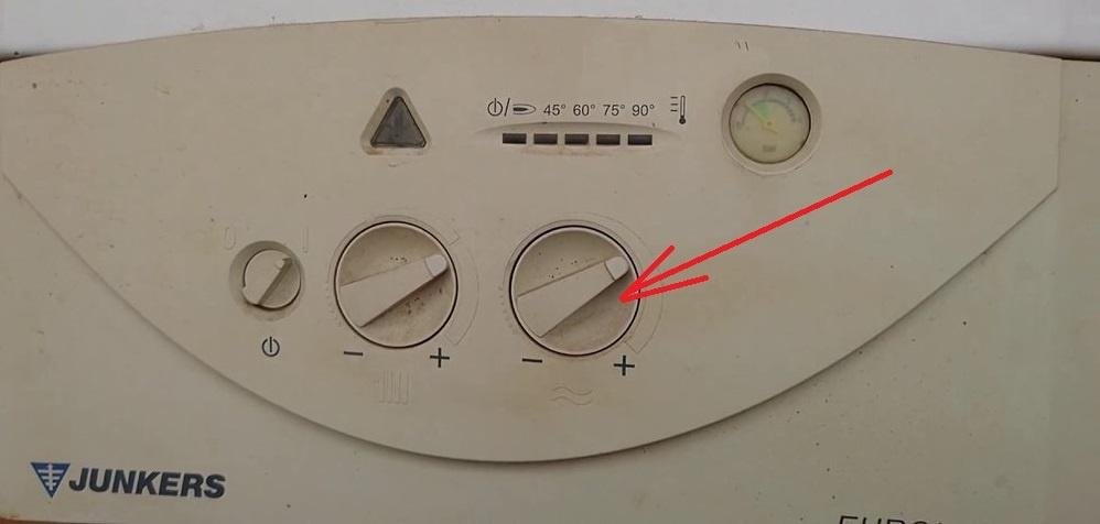

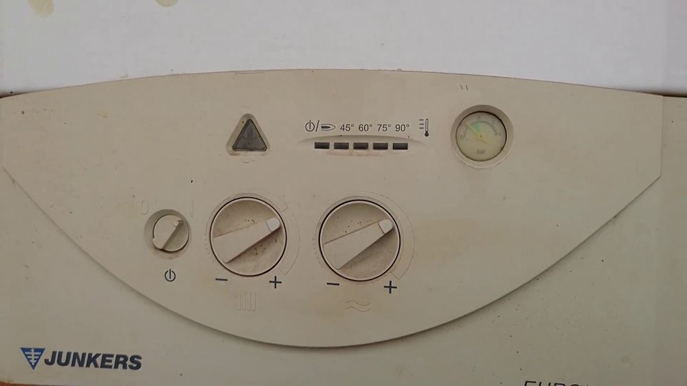

Mam problem z kotłem Junkers Euroline . Piec ogrzewa wodę bieżącą w łazience i w kuchni oraz ogrzewa mieszkanie.  Od jakiegoś czasu występuje problem z ciepłą wodą do użytku w łazience. Od jakiegoś czasu ciśnienie ciepłej wody pod prysznicem było i jest odczuwalnie słabsze ale nie na tyle by stanowiłoby to jakiś ogromny problem. Dopiero dziś wystąpił problem z temperaturą wody w łazience. Po włączeniu ciepłej wody na max, woda (po spłynięciu całej rzeki chyba) jest letnia. Przy tych samych ustawieniach normalnie leciałby ukrop. Sprawdzałem w kuchni (pomieszczenie w którym jest piec) i woda w zlewie leciała gorąca. Dopiero  po przekręceniu pokrętła od temperatury prawie na max na piecu, woda w łazience nabiera temperatury pozwalającej wziąć kąpiel.

Poniżej zdjęcie poglądowe pieca. W moim przypadku pokrętło od ogrzewania jest w ustawieniu jak na zdjęciu a od wody bieżącej minimalnie nad kropeczkami. W tej konfiguracji zawsze działało dobrze.

Sprawdź jeszcze czy pokrętło przy kotle ktoś nie przekręcił w przeciwną stronę  od CWU, daj na maxa  na +.
Sprawdzałem  pokrętła pod kotłem: 43. 44. 46 i 47. Są w pozycji nie zmienionej.
A to dałeś na maxa?
To pokrętło od 2005 roku ustawione było lekko powyżej tych kropeczek na początku skali. Zawsze było ok. Teraz musze przekręcić je do poziomu który jest na zdjęciu żeby czuć było ciepłą wodę
Wymiennik zarasta kamieniem trzeba okamieniać, a na teraz przekręć jeszcze dalej.
Więcej gazu zużywa, musisz odkamienić  sam lub zamówić serwis, przegląd by się przydał.
