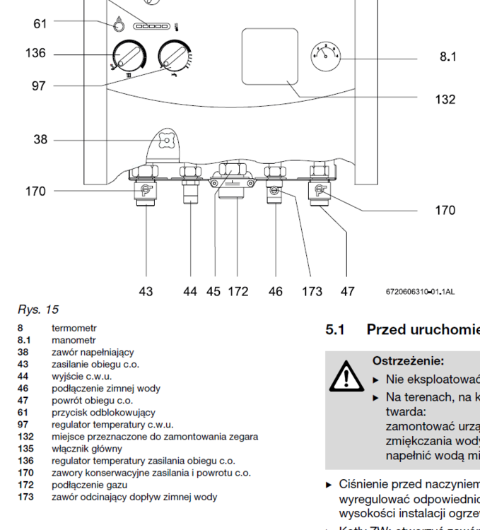

  4. To pokrętło od 2005 roku ustawione było lekko powyżej tych kropeczek na początku skali. Zawsze było ok. Teraz musze przekręcić je do poziomu który jest na zdjęciu żeby czuć było ciepłą wodę
  5. Sprawdzałem pokrętła pod kotłem: 43. 44. 46 i 47. Są w pozycji nie zmienionej.
  6. W łazience mam tylko prysznic i zlew. W obu bateriach leci woda letnia, i bardzo dużo wody musi zlecieć żeby ta letnia sie pojawiła. W tym samym czasie w kuchni leci już ciepła ale też bez rewelacji. Dopiero jak przekręce pokrętło od bieżącej ciepłej wody prawie na max, woda ciepła ma taką temperaturę która pozwala na wzięcie kąpieli. Poaza tym ciśnienie w żadnej z baterii nie spadło w porównaniu do okresu gdy wszystko działało jeszcze jakiś tydzień temu.

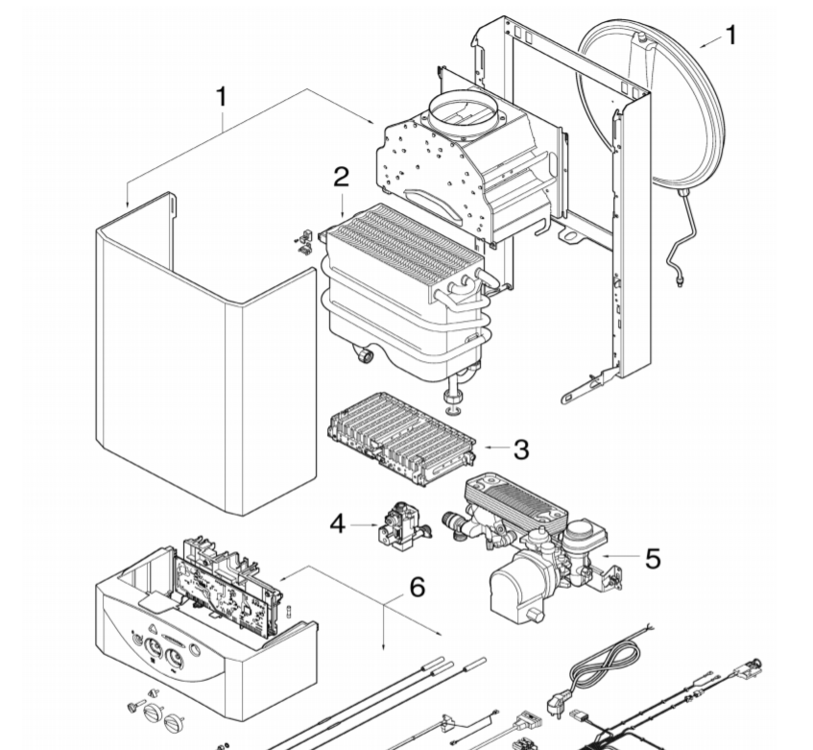

  7. Udało mi się rozkręcić obudowę (tak wiem sukces ;) ) i jak włączyłem ciepłą wodę to: palniki elegancko na pełną parę pracowały; nagrzewnica była gorąca; Niby wszystko w porządku ale taki czerwony okragły zbiornik za piecem z nr 1 na rysunku był zimny. Na który numerek z obrazka powinienem jeszcze zwrócić uwagę?
  8. Jak się do tego zabrać. Wiem że serwisan tam jakieś śrubki odkręcał ale zawsze zapominam gdzie one są. Nie mogę znaleść w instrukcji. P.s Dziwne jest zę ciepła woda z kranu w kuchni leci normalnie a w łazience tylko letnia. Nie ma tam jakiegoś drugiego układu który się zapchał albo jakiegoś rozdzielnika? Piec odpala i normalnie grzeje wodę.
  9. Witam. Mam problem z kotłem Junkers Euroline . Piec ogrzewa wodę bieżącą w łazience i w kuchni oraz ogrzewa mieszkanie. Od jakiegoś czasu występuje problem z ciepłą wodą do użytku w łazience. Od jakiegoś czasu ciśnienie ciepłej wody pod prysznicem było i jest odczuwalnie słabsze ale nie na tyle by stanowiłoby to jakiś ogromny problem. Dopiero dziś wystąpił problem z temperaturą wody w łazience. Po włączeniu ciepłej wody na max, woda (po spłynięciu całej rzeki chyba) jest letnia. Przy tych samych ustawieniach normalnie leciałby ukrop. Sprawdzałem w kuchni (pomieszczenie w którym jest piec) i woda w zlewie leciała gorąca. Dopiero po przekręceniu pokrętła od temperatury prawie na max na piecu, woda w łazience nabiera temperatury pozwalającej wziąć kąpiel. Pytanie: Bateria w łazience (bez termostatu jest) jest uszkodzona?; Jakiś filtr w piecu jest zatkany, zakamieniony? nagrzewnica w piecu do wymiany; co innego? Proszę o pomoc bo winter is comming (nadchodzi zima) ;). p.s Poniżej zdjęcie poglądowe pieca. W moim przypadku pokrętło od ogrzewania jest w ustawieniu jak na zdjęciu a od wody bieżącej minimalnie nad kropeczkami. W tej konfiguracji zawsze działało dobrze.
