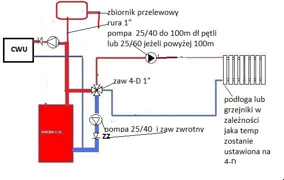

Jak masz kocioł od Jareckiego to on przeważnie wstępnie ustawia sterownik pod palnik/kocioł. Więc na początku możesz wystartować na fabrycznych ustawieniach. Jak masz SKZP w wersji Full to dobrze jest wykorzystać wszystkie dostępne czujniki. Co do pomp,zaworu 4D, siłownika to ja akurat brałem to co sprzedaje hurtownia w której się zaopatruję. Nie chciałem brać najtańszych ani najdroższych więc wybór padł na firmę Hel-Wita. Jak na razie rok minął i sprawują się bez zastrzeżeń. Instalację zrobiłem według tego schematu. Wszystko działa jak należy,ogólnie jestem zadowolony.fce8b473109baeb42c9e7c303945a70c.jpg

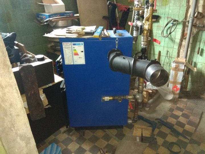

@Popcorn1 jaką masz średnicę rur na pompie kotlowej?
Całą instalację zrobiłem na kotle. Później wpięłem się do starej instalacji. Mam tylko grzejniki. Użyłem rur o takiej samej średnicy jak króćce w kotle,czyli 5/4 cala, zawór 4D też tej średnicy. Tu masz zdjęcie jak to wyglądało przed podłączeniem do instalacji CO.69a2274318a786662eb3234aff7e5405.jpg
No ok ale jesli chcę korzystać do ogrzewania tylko wody i grzejników to muszę mieć zawór 4D?? Bo tego tylko nie czaje.
I jak widzę to potrzebne są dwie pompy do wody i grzejników a zawór zwrotny też trzeba kupić jak rozumiem bo go chyba w zestawie nie ma i on musi być podłączony przed pompą. I o co chodzi z tymi petlami do 100m inny a powyżej też inny tego nie rozumiem.
Wolę wszystko wiedzieć żeby czuwać nad instalatorem bo nigdy się nie wie kto przyjedzie i czy wie dokładnie jak to wszystko podłączyć.
Za pomocą zaworu 4D możesz sterować temperaturą wody zasilającej grzejniki. Możesz to realizować za pomocą siłownika zaworu podłączonego do sterownika lub ręcznie,gdy nie masz siłownika,ale jest to upierdliwe:-)Możesz też dać zasilanie grzejników bezpośrednio z kotła,a na grzejnikach zamontować głowice termostatyczne. Dokładnie to wygląda tak że kocioł grzeje się np. do 65 stopni,a zawór pilnuje aby na grzejniki dostarczać wodę o temperaturze np. 40 stopni. Po dodaniu pompy na powrocie z zaworu 4D realizujesz tzw ochronę powrotu. Czyli pompa ta wraz ze sterownikiem dba o to aby temperatura powrotu wynosiła np. 55 stopni. Ochronę powrotu możesz też realizować za pomocą obiegu CWU ale wtedy pompa działa cały czas i może to powodować wychładzanie ciepłej wody w bojlerze. Co do CWU to zasilanie należy dać bezpośrednio z kotła.
