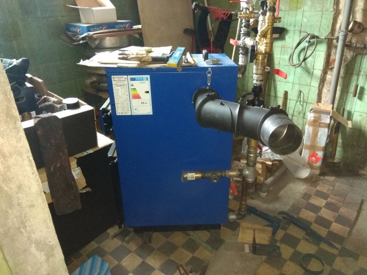

Witam. Od razu mówię że nie znam się na piecach i dla tego chciałbym was prosić o pomoc.
Kupiłem taki o to piec:
Skamp-PV 13kW
sterownik SKZP02 Full z czujnikami powrotu, mieszacza, spalin, pogodowym, pokojowym
Kocioł ma wyjścia:
 zasilanie 5/4", powrót 5/4", mufa 3/4", czujnik, mufa spustowa wody 3/4"
I teraz co ja mogę podłączyć jakie ma możliwości mój piec z których mogę korzystać.
Chciałbym wiedzieć bo niebawem zawita do mnie monter i nie chciałbym żeby mi kit wciskał z czym kolwiek.

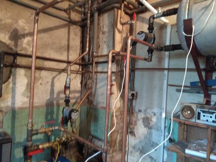

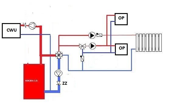

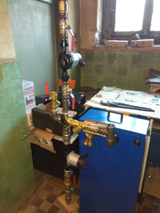

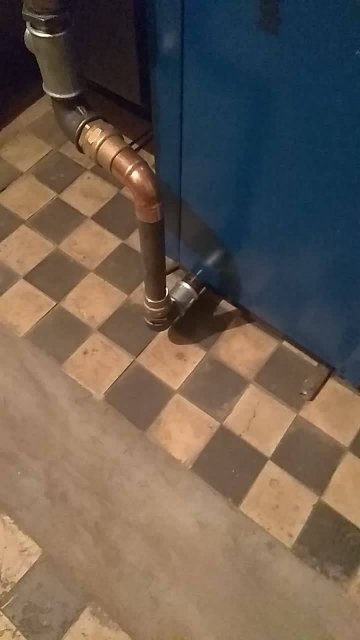

Ja zrobiłem to tak jak na poniższych zdjęciach. Za wzór brałem schemat z ostatniego zdjęcia. Tylko że u mnie nie ma ogrzewania podłogowego. Wiem że zaraz ktoś napisze że nie stosuje się ocynku ale w mojej hurtowni nie mieli wszystkich potrzebnych złączek w tzw. czarnej stali. Całą armaturę umieściłem na kotle i wpiąłem się w starą instalację.d93a4d8056c97bc4686035a17e9e21d9.jpg83e45e25dbb7addd9c77b1597fbdddce.jpg65d9d34685fae1ae0e17b1366ddad93c.jpg81966891ce2279089312808d52dbfd58.jpg1b13f6a3bf6524522dec20b1f1c553f1.jpga51ef1797750e7edf50ac4653ceec5a4.jpg
