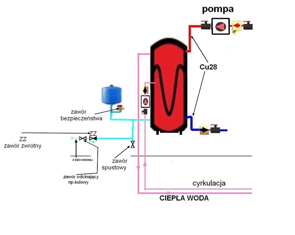

A zalożenie zbiornika przeponowego ale na wyjściu z bojlera na ciepla wode coś da ?
Watro sprawdzić działanie na cieplej wodzie. Rozumiem ze te uderzenia występują przy zamykaniu rozbioru wody? Kiedyś miałem taka sytuacje ze po zamontowaniu tłumika na cieplej widzie uderzenie ustało przy zamykaniu, ale pojawiło się przy otwieraniu.. :-)
Sent from my iPhone using Tapatalk
tak, uderzenia występują przy zamknięciu i to tylko ciepłej wody.
ciągle sie zastanawiam ze dlaczego nastąpiło to po usunięciu bojlera. reszta instalacji nieruszona.
gdzieś tam musi być problem
z postu #25 wnioskuje że tę  przeponę masz na zimnej  wodzie i ona nie działa , bo niweluje ciśnienie całej sieci wodociągowej a nie twojej instalacji , a już na pewno nie twojego bojlera
tak powinno to być podpięte

Mam ze swojej studni i wlasnie tak mam podpiete wszystko jak na rysunku a przed wszystkim mam hydrofor ze zbiornikiem.

A jaki masz zawór zwrotny , bo może to on stukać , a jak na starym bojlerze  ZZ przepuszczał ,to i stuki się kompensowały na zimnej wodzie
Edytowane przez mironw
W tej chwili nie wiem jaki mam zawór zwrotny
jest on wbudowany w pompie zatapialnej w studni
ale ciekawi mnie dlaczego po wymianie na inną pompę stuki ustały a potem z niczego nic tak sobie powróciły
mówię o zz przy bojlerze
przy bojlerze (z ciepłą wodą nie mam zz) mam tylko przeponę z zaworem bezpieczeństwa
Przy starym bojlerze był zamontowany zz. przy nowym nie mam
to grzejesz wodę w studni - musi być zz
nie grzeję wody w studni bo mam zawór zwrotny na pompie - niby jak się cofnie woda
mam tez zbiornik przeponowy który ma pochłonąć rozszerzalność wody
a w dodatku nie zarzyło mi się aby w 300 litrowym bojlerze na samym dole (w miejscu doprowadzenia wody) była rurka gorąca, a gdzie tam do studni :)
