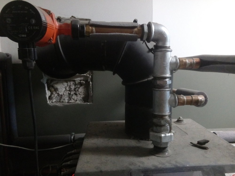

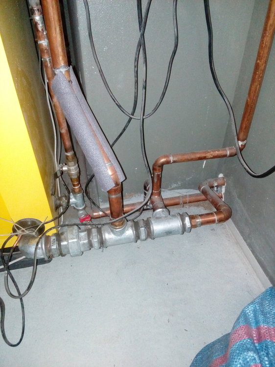

  2. Witam. Potrzebuję Waszej pomocy. W zeszłym roku miałem wykonaną instalcję CO do pieca. No i po jakimś czasie jak się trochę doedukowałem to wychodzi na to, iż mój instalator poszedł na łatwiznę i trzeba troche teraz tą instalacje przerobic. Mianowicie muszę zalożyć pompe kotłową aby utrzymać temp powrotu w ryzach a nie chce wspomagać się pompą cwu. Chce pokazać palcem hydraulikowi co i jak ma poprawić. Troche poczytałem i wychodzi że najprościej jest wykonać pompę na bajpasie. Czy moge wpiąć się przed pompe cwu i rurą np cu28 przez pompe kotlowa i zawor zwrotny wpiac sie bezposrednio trojnikiem w powrót do pieca? Zapodaje zdjecia dla lepszej orientacji. Na zdjeciu jest obieg cwu z pompą a na drugim zdjeciu powroty, pierwszy z lewej z tą gąbką jest powrót cwu i tu chcialbym sie trójnikiem wpiać z pompą kotłową. Bedzie to chodzić? Z góry dziękuje za pomoc
