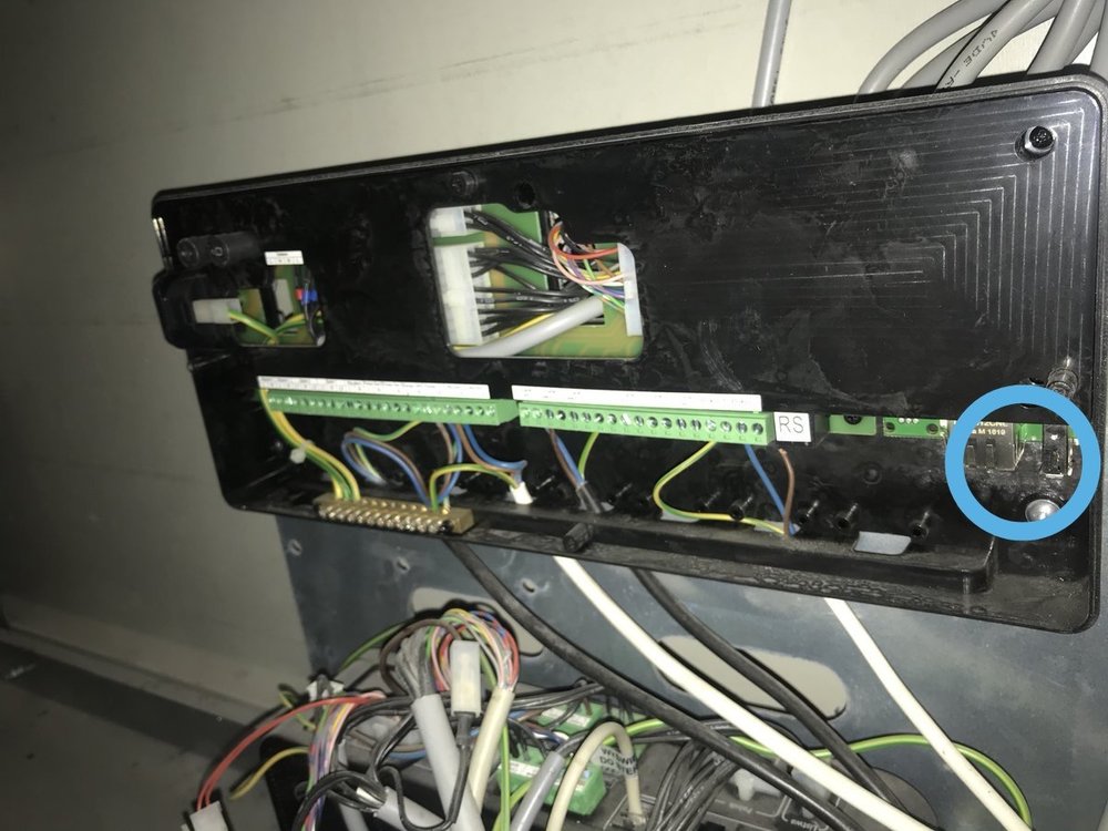

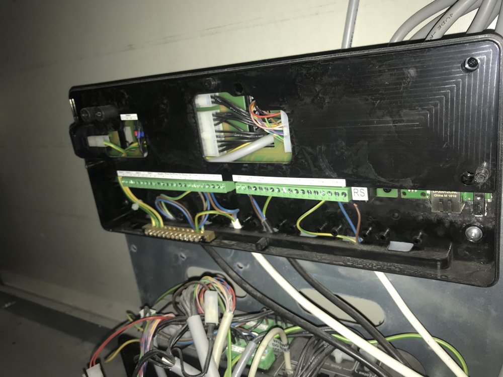

Posiadam kocioł Defro EkoPell 40 KW, który usytuowany jest około 18-20m od domu w którym mieszkam zlokalizowany w osobnym budynku.
Od dnia zakupu rzecz jasna nie jestem w stanie w żaden sposób połączyć się z nim przez sieć bezprzewodową (internet w budynku w którym znajduje się piec jest niemalże zerowy).
W związku z powyższym mam kilka pytań:

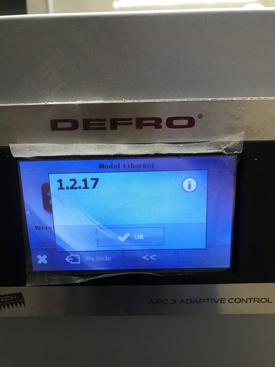

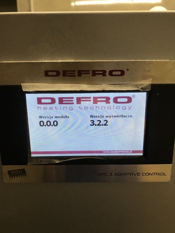

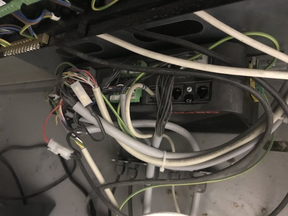

1. Czy moduł/piec , który posiadam ma wbudowany moduł internetowy?
jeśli tak, to czy muszę go połączyć przez kabel lan ?
jeśli tak, to w jaki sposób ? w załączniku przedstawiłem zdjęcia "czarnych skrzynek"
jeśli nie, to czy tylko i wyłącznie sterowanie przez emodul jest możliwe za pomocą dodatkowego modułu?
jeśli tak lub nie / co mam zrobić, aby w końcu zaczęło to wszystko funkcjonować w sposób cywilizowany?
2. Zakładając, że moduł jest wbudowany, w jaki sposób rozszerzyć działanie wifi na budynek oddalony o 20 m z 4-5 cioma ścianami gr 40 cm, aby on tam dotarł.

a wszystko jest dobrze podłączone i zestaw, który posiadam jest wyposażony w odbiór wifi ??
Trzeba przerzucić sygnał z jednego budynku do drugiego.

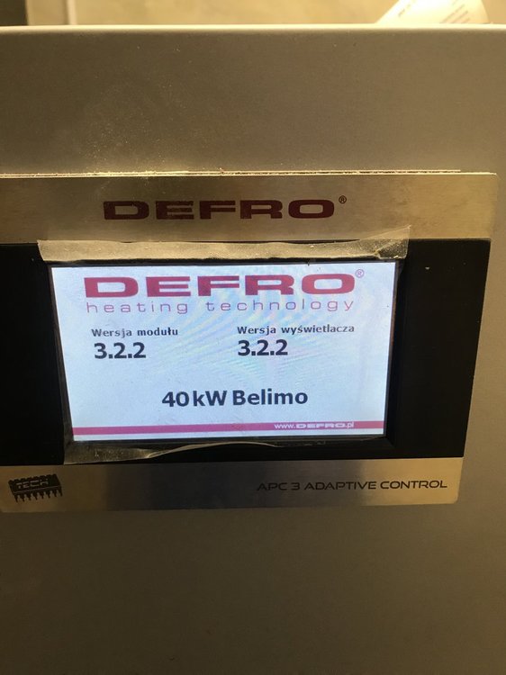

Jaki to konkretnie jest Ekopell? Dokładnie.
APC3 raczej nie ma wbudowanego modułu wifi. Np. w Kompakt Ekopell jest to opcja.
Ekopell 40 kw, nie wiem jak dokladniej to określić.
chyba, ze dostanę jakąś wskazówkę to od razu pojde te 20 m sprawdzic :)))

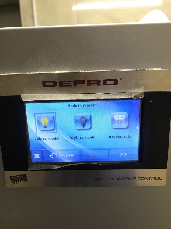

Nie ma Wi-Fi jak coś to moduł wbudowany. Ster to APC3. Tak jak koledzy pisali dostarczyć sygnał bezprzewodowo do pomieszczenia z kotłem i tam już kabelkiem do sterownika. Gdzieś tu musi być wejście Ethernet i tam podpinasz kabelek z netem. Reszta to rejestracja modułu, ale to jest fajnie opisane w instrukcji krok po kroku.
PS. Tak jak napisałeś. Śmiało. Daj znać jak Ci poszło.
Powodzenia :)

Czyli po krotce należy zainstalować antenę od routera i jakiś odbiornik wifi z którego będę mógł wyjść bezpośrednio kabelkiem lan i podłączyć bezpośrednio pod wskazane miejsce ?
Kupujesz coś w tym stylu.
https://allegro.pl/oferta/wzmacniacz-wifi-repeater-tp-link-wa850re-300mbps-6758023397
Może być tańszy. Ja kiedyś testowałem TP Linka i tego z Biedronki i nie miałem żadnej różnicy w zasięgu sieci. To konfigurujesz podłączając pod kompa lub na szybko trybem WPS. Potem dajesz do kotłowni do gniazdka i od tego kabelek już do sterownika, tyle.
Nie jestem pewien czy na 17mb przerzuci sygnał, jeszcze w dodatku przez ściany. Z jednej strony musi być koniecznie antena na zewnątrz.
Edytowane przez pospisz
Jak ma dobry router który stoi zaraz za ścianą to spokojnie przerzuci. No może nie spokojnie ale da radę. 17mb to nie jest wyczyn teraz przy WiFi w trybie N.

Panowie jaki czas temu, pomogliście mi niezmiernie i piec był sterowany przez aplikacje - istna bajka!
tylko około tygodnia wstecz, zgubił wzmacniacz sygnał i nie ma innej opcji dokupiłem jeszcze dwa przekaźniki wifi,
a co ! - dalej lipa. wifi w kotłowni 17 m od budynku jest , mozna filmy oglądać, a z piecem nie idzie się połączyć,
co moze byc przyczyna ?
z góry dziękuje za pomoc. pozdrawiam! :)
Sprawdź ping, emodul jest bardzo wrażliwy na opóźnienia a te "przekaźniki" mogą je powodować.
