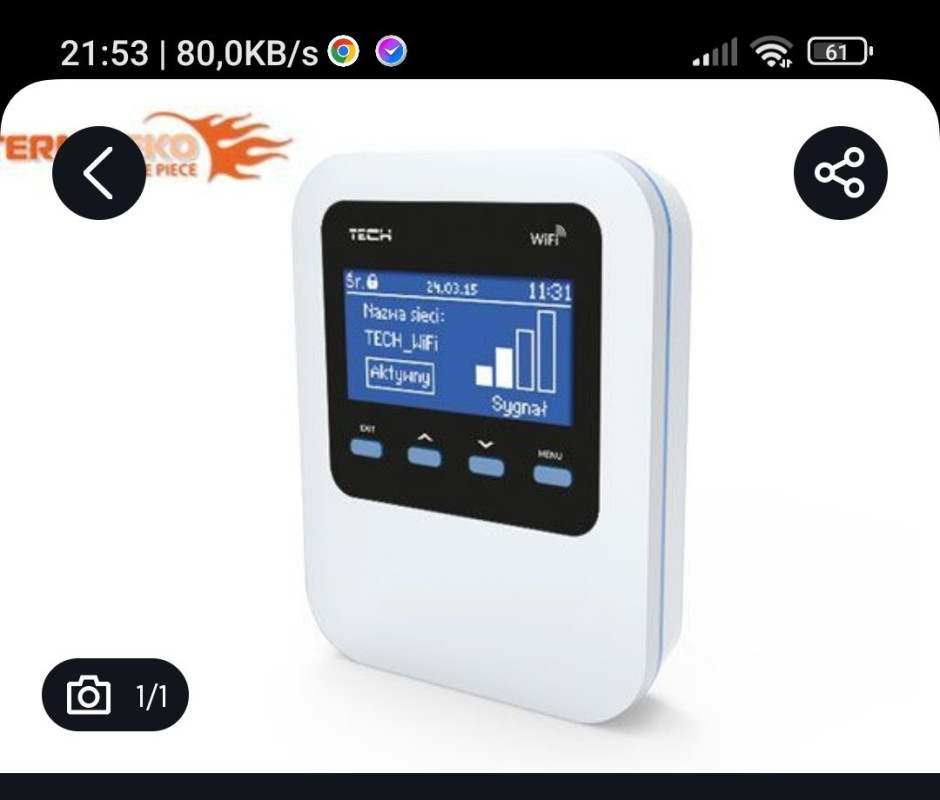

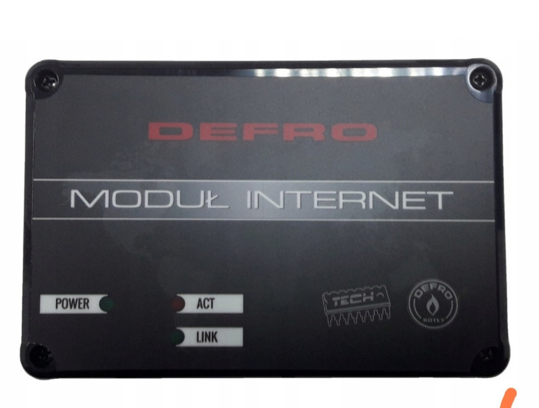

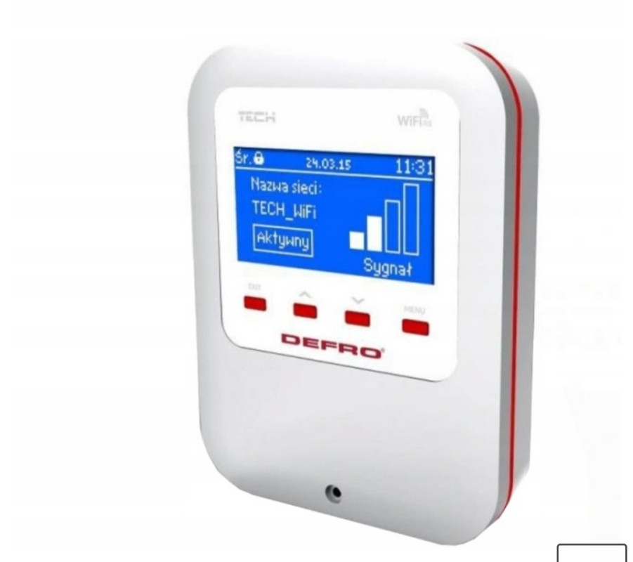

Czym różnią się te 3 sterowniki wifi i czy będą działały oby dwa z sterownikiem pica Defro k1pv4 ?
Sterownik K1pv4 ma w sobie już moduł internetowy? Jak można go wykorzystać żeby zdalnie sterować i podglądać temp kotła?
Cena 1200zl jest absurdem dla mnie  .
Miałem tymczasowo ten Defro z czerwonymi przyciskami i po konfiguracji wyskakiwał mi na piecu komunikat brak połączenia z GSM, pomimo że połączenie było , chyba trzeba odpiąć te kartę sieciową w budowlana w k1pv4.
Edytowane przez brak2
  • brak2 zmienił(a) tytuł na K1Pv4 , moduł WIFI , ethernet
Moduł z czerwonymi przyciskami jest dedykowany do Defro , drugi nie musi współpracować z sterownikiem , trzeba połączyć moduł z K1Pv4 kablem , wgrać aplikacje i razem skonfigurować.
