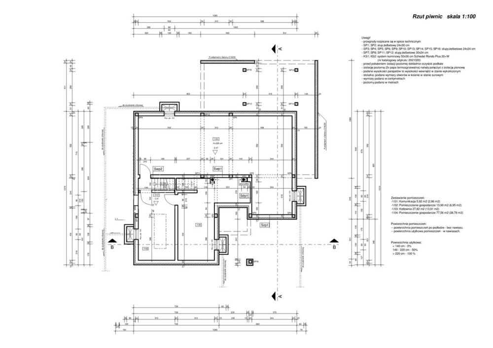

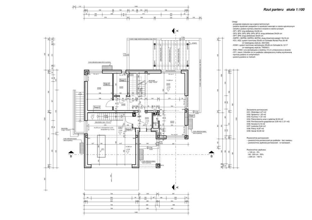

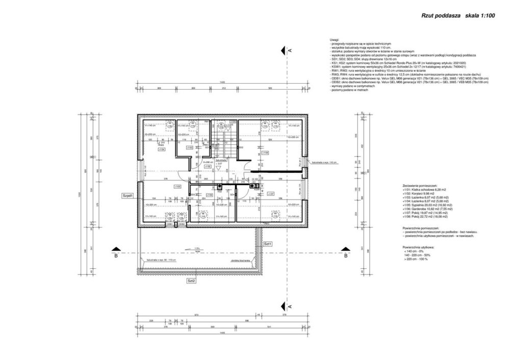

Witam, na wstępie chciałbym zaznaczyć, że jestem laikiem i nie wiem czy zamieszczam wątek w odpowiednim miejscu. Stoję przed wyborem źródła ciepła i sposobu sterowania nim. Liczę, że uda się uzyskać parę przydatnych uwag. Dom :
PIWNICA 125m2 wys. 2,2m całość w ziemi z ociepleniem zewnętrznym 8 cm styroduru, ocieplenie podłogi 15 cm na 77m2 (pokój zabaw) reszta 10 cm (pom. techniczne) wszędzie rozłożona instalacja ogrzewania podłogowego. Oczekiwania temperaturowe niezbyt wygórowane,  15*C i mieć możliwość zwiększenia okazjonalnie temp. w pokoju zabaw do 20*C (a może nie warto?)
PARTER 121m2 wys.2,8m, w tym 40m2 garaż (50% w bryle domu), ocieplenie 20 cm, okna 3 szybowe (dwukomorowe Oknoplast pixel, duże przeszklenia od południa) wszędzie podłogówka plus drabinka w łazience (z której można zrezygnować)
PODDASZE 105m2 po podłodze, wys, 2,6m, ścianka kolankowa ok, 1,2m, 9 okien dachowych, 30 cm wełny, wszędzie podłogówka plus drabinka (z której można zrezygnować)
Rodzina docelowo 4 os., went. mechaniczna z odzyskiem ciepła i bez GWC.  Na każdej kondygnacji rozdzielacz od podłogówki (zasilania i powroty sprowadzone do piwnicy-kotłowni). Problem polega na określeniu źródła ciepła (z wskazaniem na kocioł pellet) sposobu jego rozprowadzenia czy wysterowania i doborze mocy. Wiem zrób OZC! Ale czy jest ktoś w stanie zrobić porządne OZC dając gwarancje, że będzie to grzało? I czy warto wyniki takiego OZC porównać z doświadczeniem instalatorów i osób użytkujących podobne domy. Mam propozycje z pomp ciepła pow.-woda 9KW, 11KW oraz 16KW po piece na pellet 20 KW, 24KW a i ktoś nawet wspomniał o 30 KW. Oszaleć można, a o spieciu tego nie wspomnę, byfor, siłowniki, na jednej pompie CO, na 3 pompach CO. Więc proszę Was o podzielenie się swoimi doświadczeniami. Aha, rurki do podłogówki poszło ok 1200m.
Masz Kolego prawie 500 m kw z czego dwie trzecie do ogrzania. Kupa okien i garaż w bryle to minus w temacie strat ciepła. To, że piwnicy nie chcesz ogrzewac ma jednak znaczenie biorąc pod uwagę budynak jako całość. Krótko mówiąc to wielka kupa gruzu, w której trzeba zakumulować ciepło żeby odczuwać komfort. I bez OZC ciężko doradzić moc urządzenia.
W przypadku pelletu to najrozsądniejszym byłby bufor. A właściwie kaskada buforów. Np 2*750L. No chyba, ze da sie wstawić potwora w jednej sztuce. Dlatego przy takim układzie kocioł może a nawet musi być mocniejszy niż zapotrzebowanie. I może on mieć nawet 30kW. Tu przewymiarowanie nie będzie miało negatywnych skutków. A kocioł pracujący w takim układzie będzie działał ekonomicznie bo na swojej mocy maksymalnej. Co do marki kotła to poszukaj np. kotła RTB. W Sopocie zdaje się jest firma. Fachowcy a nie Janusze.
W przypadku pompy ciepła dobierając moc, bierz pod uwagę to, że przy mrozach wydajność cieplna może spaść o połowę. W Starogardzie Gd. jest firma CNC. Po filmach na YT widać, że gość wie o czym mówi. Działają na terenie całego kraju.
Witam, dziękuje za szybką odpowiedź. Ogólnie pow. podłogi całego budynku to ok.350 m kw w tym 125 piwnicy i 40 garazu, czyli do ogrzanie do komfortowej temp pozostaje 185 m kw licząc oczywiście m kw podłogi. Nawet chciałem zrobić OZC ale chciałbym zrobić to u rzetelnej firmy (profesjonalnej) ale takowej nie znalazłem. Nie wiem czy powinno robić się takie OZC tylko na podstawie planów budynku czy również przydała by się wizytacja na budowie. Co do CNC to właśnie od nich dostałem wyceny na ok 9 kw pompy (swoją drogą bardzo przejrzyste i czytelne wyceny łatwe w porównaniu modeli). I z tąd wzięły się moje wątpliwości. Czy aby jest to dobrze dobrane? Niestety ceny PC i dodatkowego asortymenty zmuszają do zastanowienia się nad kotłami na pellet. Ale widzę,że koszt dobrego kotła z kotłownią może być porównywalny do PC. Entuzjazm zasiały ceny kotłow z Heiztechnika i Kostrzewy tansze o połowe od RTB i Black starów ale pozostaje pytanie o ich jakość jak i kwalifikacje ludzi ich montujących. Możę znasz jakąś firmy sprawdzoną w opracowaniu OZC? Lub instalatora z woj. pomorskiego ewentualnie kujawsko-pomorskie. Faktycznie pojedynczy bufor to tylko max 1000 l ogranicza mnie wysokość piwnicy 2.2m Zastanawia mnie wariant kotłowni który najrozsądniejszy wybrać,

Witam, w piwnicy 8 obwodów, parter 8 obwodów i poddasze 10 obwodów. Rozstaw co 15 a w pomieszczeniach malych  z jedną pętlą co 10. Rurka 16 a do rozdzielaczy to nie pamiętam 32 albo coś lekko po wyżej
pojemność wodna obwodów ok 135 l
