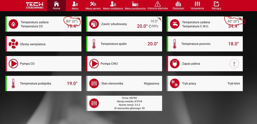

To zacznij od aktualizacji sterownika. Od paru lat się da.
Edit: wkleiłem Ci zdjęcie, że się da

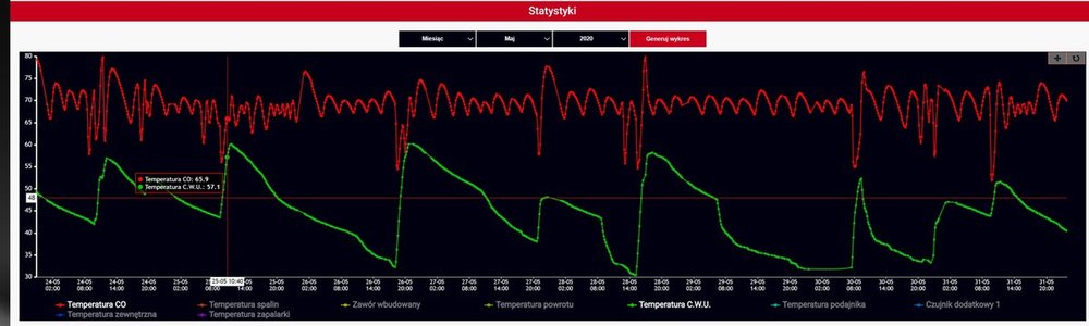

Paliłeś w ten sposób w trybie letnim? Co się dzieje gdy CWU osiągnie zadana? Pompa się wyłącza a kocioł dalej pracuje? Nie przegrzewa się?
Ja akurat ustawiłem tak, żeby pompa się wyłączała. Ustawione było 65C i kocioł stał w nadzorze, okresowo sie dogrzewając. Woda płynęła przez 4d, więc powrót był ciepły bez żadnej pompki. Wyłaczyłem to w cholerę 1 czerwca w obawie o ceglany komin, poza tym prądem taniej.
