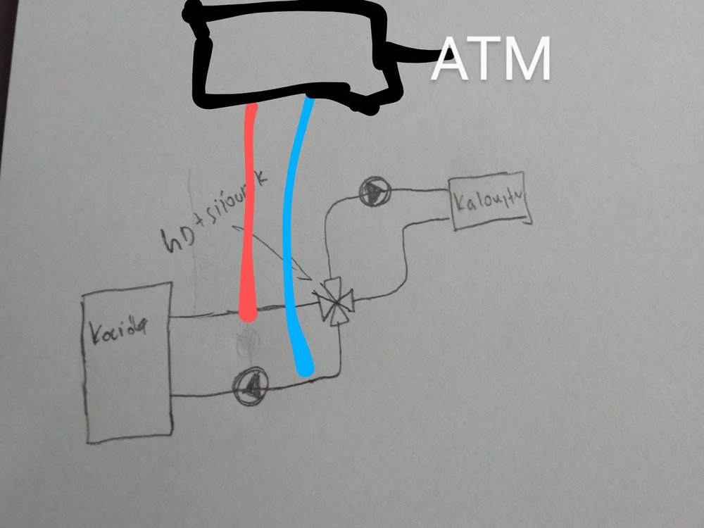

Warto rozumiem dołożyć do Skamp pv 13
-zapalarka
-SKZP 02 z czujnikami powrotu,pokojowym i pogodowym
- moduł internetowy
A co z zaworem 4d sterowanym, nie posiadam takiego, obecnie z pieca 1 wyście i rozdzielone na
--wyjście na bojler powieszony poziomy z podwójną wężownicą i grzałką
--wyjście na grzejniki i  podłogówkę z rtl w 2 łazienkach
układ zamknięty
Andrzej197310
Powrót można chronić stałą pracą pompy ładującej CWU
Lub
Zamontować 4d najlepiej z pompą kotłową na powrocie i święty spokój z bardzo dobrą pracą. Przykładowy schemat jest na końcu instrukcji kotła skamp pv
brak pompy i zaworu zwrotnego zasobnika na schemacie
Powrót z bojlera dajemy za pompa na powrocie w innym wypadku będzie grzało bojler
Nom. Dokładnie tak jak mówisz i tak jest na schemacie. Zobacz w którą stronę pompa tłoczy wodę. To bardzo prosta i działająca instalacja.
