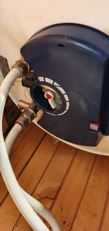

Mam problem z ciepłą wodą.
Posiadam bojler elektryczny (10lat podbono) po odkręceniu ciepłej wody leci nawet nawet (choć słabiej niż zimna) a po kilku sekundach bardzo słabo.
Przeczyściłem sitka itp. Kran jest stary.
Nie wiem w czym może być przyczyna. Najbardziej dziwi mnie że najpierw leci dobrze a dopiero po chwili spada ciśnienie.
Czy jakoś się odpowietrza taki bojler ? Czy odkręcić te białe rurki i tam szukać tam przyczyny ?
Czy zawór bezpieczeństwa ma jakieś filtr ?
Pomocy :(

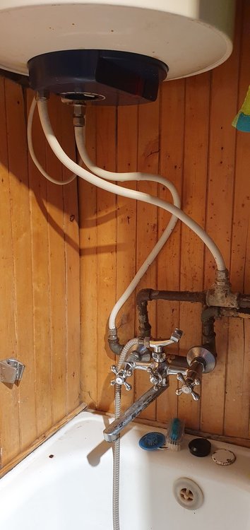

jak spada drastycznie przepływ ciepłej przy tej baterii a zimna leci ok to najprawdopodobniej  na zasilaniu przy kolanku się przytkało
Tylko że w kuchni też słabo leci. Czy istnieje możliwość że przez zawór bezpieczeństwa mimo że jest na zimnej wodzie ?
przed zaworem zwrotnym też jest miejsce gdzie może się przytkać , zdemontuj pex-a przed zaworem zwrotnym i zobacz jak leci woda z pex-a ( jak zwykle brak zaworu przed bojlerem - wstaw go  teraz  ) ,  i zobacz  jak leci może coś być w kształtce od pex-a - wypłukaj wszystko stare rury to tak bywa.
