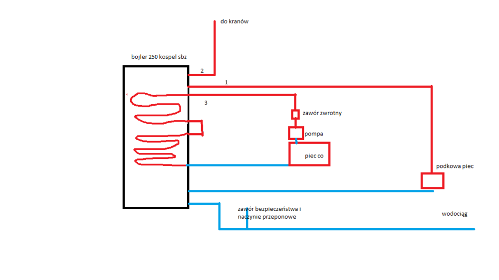

Witam ,jestem tutaj nowy i mam nadzieję że w dobrym miejscu zakładam temat. Chiałem zasiegnąc pomocy, co można zrobić aby ograniczyć problem . Problem dotyczy mojej ciotki , a mianowicie strasznie szybko się wychładza zasobnik. Zasobnik ma 250 litrow firmy kospel z dwoma wężownicami , wężownice teraz są połączone i zailane są z pieca Co, w obiegu otwartym grawitacyjnie pracuje taki stary piec kuchenny z podkową . Po skończonym ogrzewaniu zasobnika np. po dwóch godzinach są ciepłe rury oznaczone numerami 1-2-3, o ile 2 rozumiem bo idzie do kranów , ale 3 która idzie do pieca co jest ciepła na odcinku około 40 cm od zasobnika( czy zawór zwrotny nie powinien być zaraz na wejściu na wężownicę? teraz jest ok 1 metra od wejścia wężownicy i na dodatek poniżej . I czy rura zasilająca nr. 1 z podkowy nie powinna mieć np. zaworu grawitacyjnego? podkowa jest poniżej zasobnika ok 1 metr. Czy po prostu jeszcze inne sa przyczyny? chcę zaznaczyć żę mam ogólne pojecie o hydraulice ale szukam pomocy bo czuje ze mnie mój hydraulik wpuścił w maliny, będę wdzięczny za pomoc.

Obieg "podkowy" wg szkicu jest na pewno żle podłączony do bojlera. Lepiej dodaj zdjęcia.

Co masz na myśli? Od podkowy gorąca woda idzie do góry zasobnika w najwyższym punkcie jest odpowietrznik, a z dolnego króćca bojlera idzie woda zimniejsza spowrotem na podkowe, możesz mieć rację że jest zle podłàczona, nie ufam tej osobie która to robiła

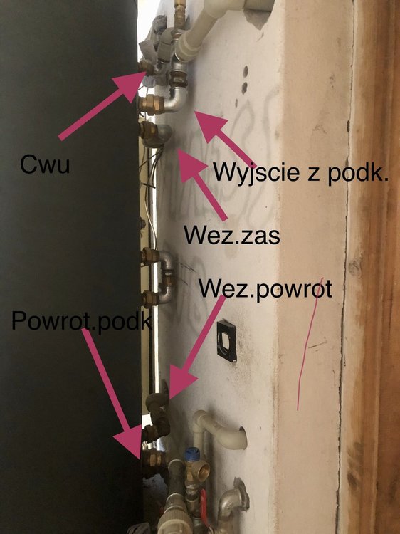

Dokładam zdjęcie, czy wszystko jest ok w tej instalacji? Czy nie należy dać zaworu zwrotnego z sprezyną zaraz na wyjściu z bojlera na cwu? To samo na wejsciu goracej wody do bojlera z podkowy? To by uchroniło przed ucieczkà ciepłej wody?

Brak pompy cyrkulacyjnej CWU na obiegu do podkowy. Grawitacja zadziała po spełnieniu wielu warunków a domyślam się, że tu ich nie ma chociażby ze względu na zastosowane rury PP.

Ok tez tak myślę, bo widać że grawitacji ciężko ruszyć, jak się rozpala stuka na podkowie bo nie może ruszyć potem jest już lepiej, ale pompa by się przydała. A co z wychładzaniem bojlera ? Dobrze kombinuje by dać zawór zwrotny z sprezyną zaraz na wyjściu z bojlera na krany. A drugi na wejściu wezownicy od CO?
Daj sprężynowy ale na wejściu wężownicy. Dodatkowo pomiędzy zbiornikiem CWU a tym zaworem zwrotnym wstaw trójnik z odpowietrznikiem by wężownica mogła się właściwie odpowietrzyć.
Dobrze tak zrobię, a co mogę zrobić by woda nie uciekała tą rurą która rozchodzi się na krany? Tak sobie myślę że zz z sprezynà by miał sens po zakręceniu kranu ciśnienia z dwóch stron zz wyrównają się więc sprężyna nie pozwoli na grawitacje? Dałbym go zaraz przy bojlerze  , dom ma 2 pietra wiec grawitacja robi swoje. Dziękuje za pomoc
