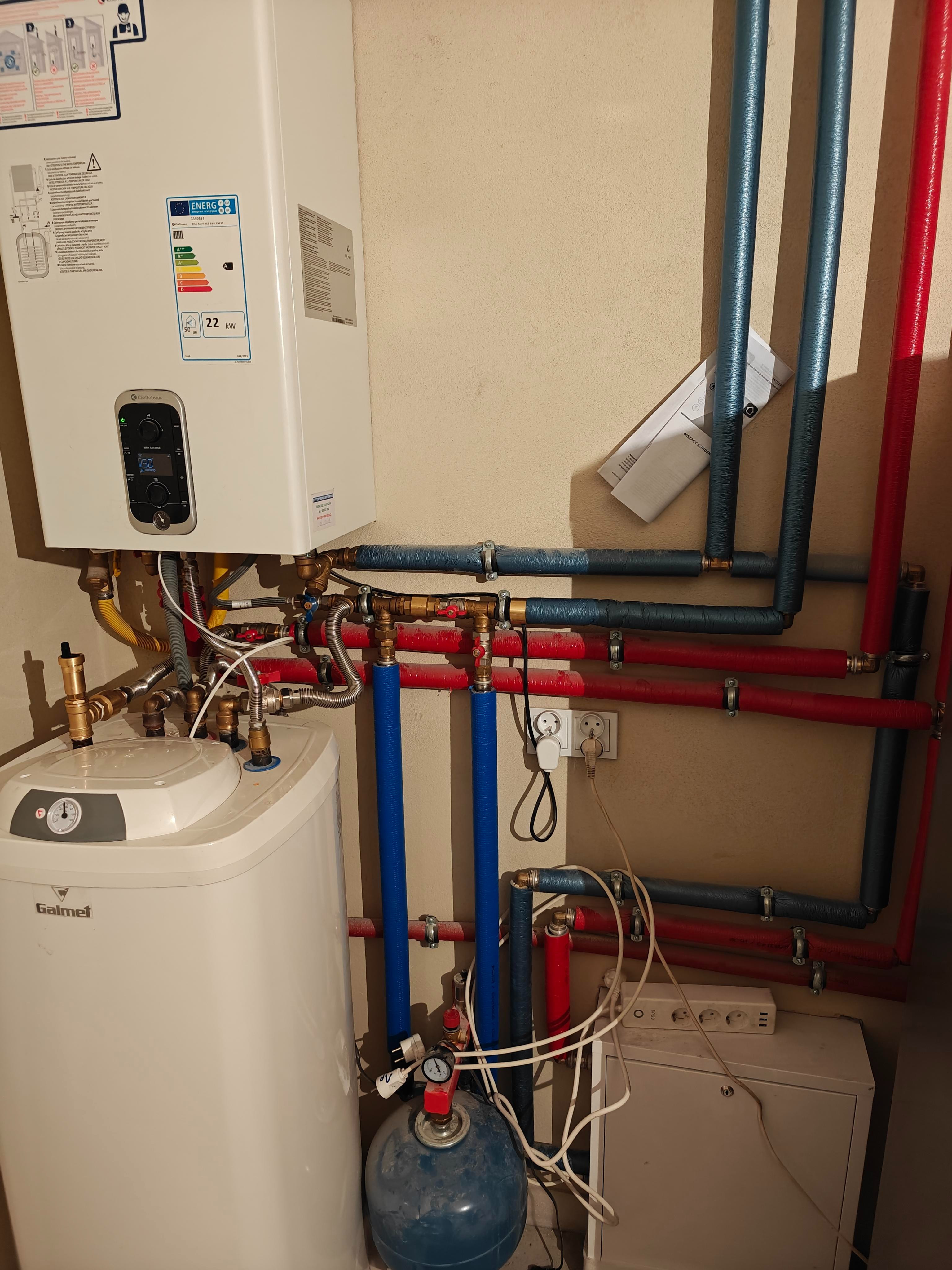

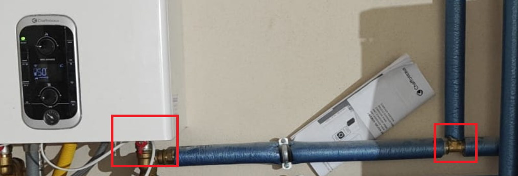

  1. Dzień dobry, mam kłopot z dość szybkim wychładzaniem się wody w zasobniku CWU. Kotłownia wygląda tak jak w załączniku. Jest zamontownych kilka zaworów zwrotnych. Mimo to woda w zasobniku wychładza się średnio 1 stopień na półgodziny. Załączam wykres jak kształtuje się temperatura CWU w danym okresie czasu. Dla testu zakręciłem zawór który zaznaczyłem na jednym z poniższych zdjęć. Zaznaczyłem również rurkę która robi się ciepła(niebieska). Jest to zawór od powrotu do kotła z CO. Po zakręceniu zaworu, zasobnik trzyma o wiele lepiej - średnio 1,5 - 2 godziny spada temperatura o jeden stopień. Cyrkulacja jest wyłączona - zawór jest zakręcony. Czy możecie pomóc w czym może tkwić problem? Na ten moment kiedy CO jest nie uzywane - ten zawór mi zakręcony nie przeszkadza - ale w sezonie grzewczym wiaodmo - trzeba go odkręcić. Kocioł chaffoteaux, zasobnik Galmet. Z góry dziękuję!
